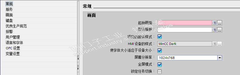

(转)RunTime Advance 修改画面分辨率和全屏参考图片。
“项目树>运行系统设置>常规”。
如果添加的设备是工业PC,分辨率取决于具体添加的设备,可以添加一个常规PC后,再添加一个WinCC RT Advance。
