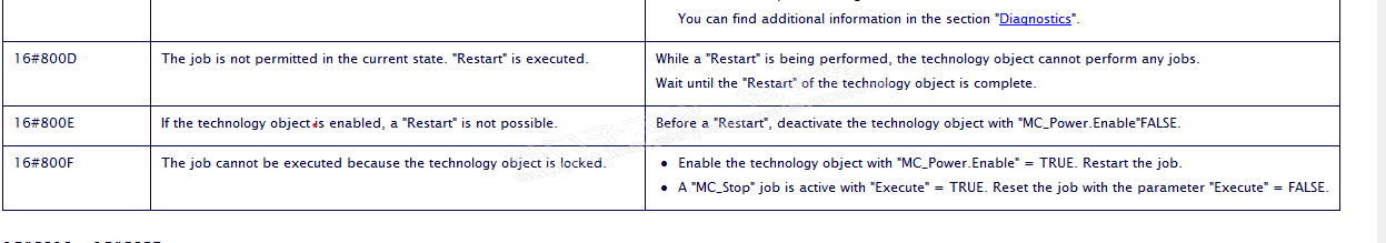

根据指令接口故障解释如下:
技术对象被锁定,任务无法执行此工作不能执行,应该是MC_power指令未激活吧,
从新激活MC_power,继续MC_MC_MoveAbsolute指令执行前需要先回原点,然后执行MC_MoveAbsolute
