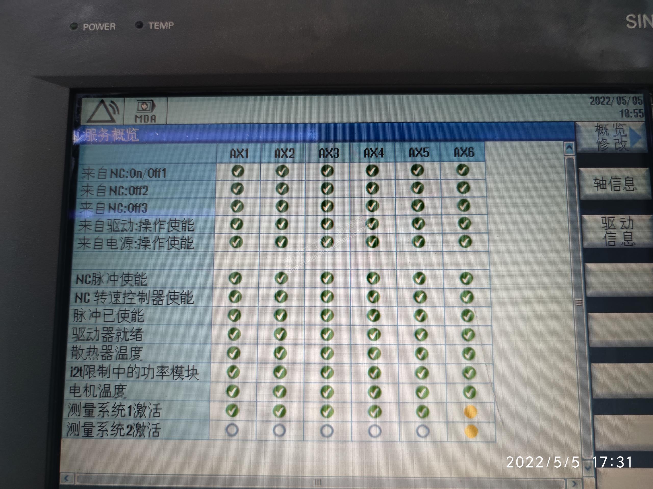

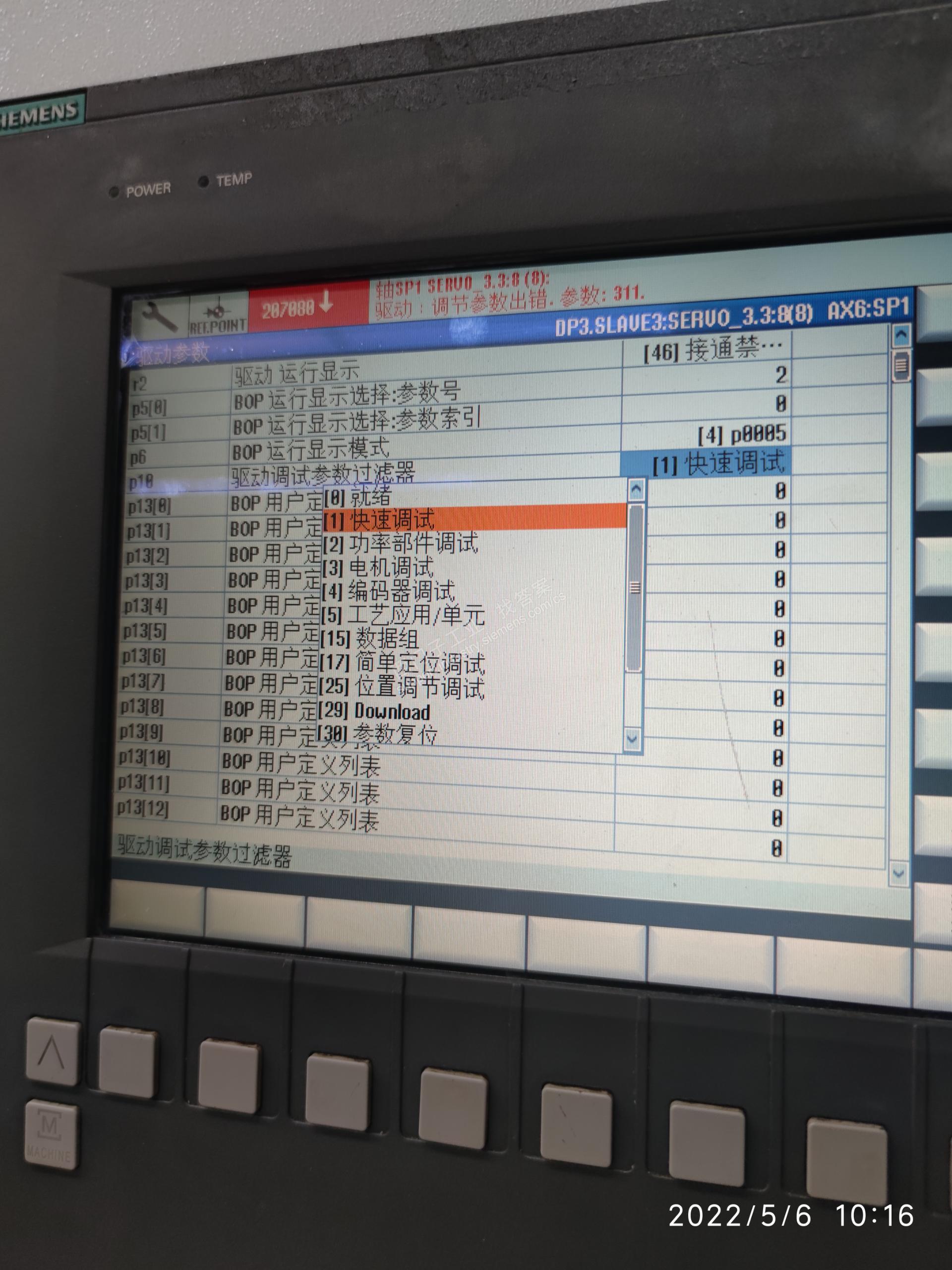

S10000 M3
主轴速度10000转,启动主轴运行。
你试试其它速度S1000 M3
根据报警信息,驱动器没有启动开关打开,你需要从这个角度分析可能的原因。
就是这个主轴的使能信号为什么是关断的,是什么条件关断的。
