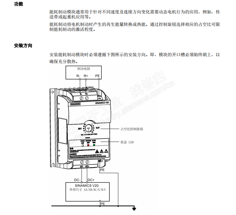

V20变频器7.5KW及以上(FSD尺寸及以上)功率标配制动单元,可以直接接制动电阻。您2.2KW的是要制动单元选件的,通过选件接制动电阻的图如图所示
