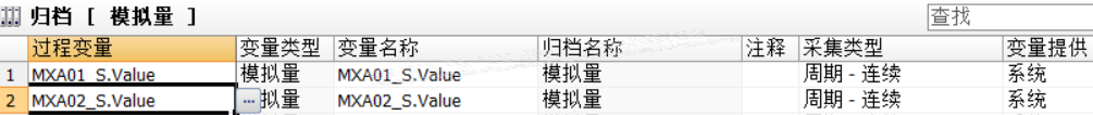

1、计算机属性里面的变量记录设置了没有

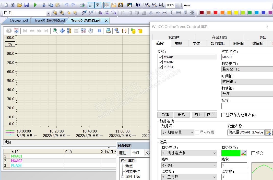

2、看看时间轴和数值轴设置的对不对,这个设置的不正确好像也会出现这种问题
3、不行就删除项目目录下面的dcf或者mcp文件试试
怎样从 WinCC 项目中删除 DCF 文件?
https://support.industry.siemens.com/cs/cn/zh/view/109763043
如何替换有问题的 .mcp 文件?
https://support.industry.siemens.com/cs/document/109779249
