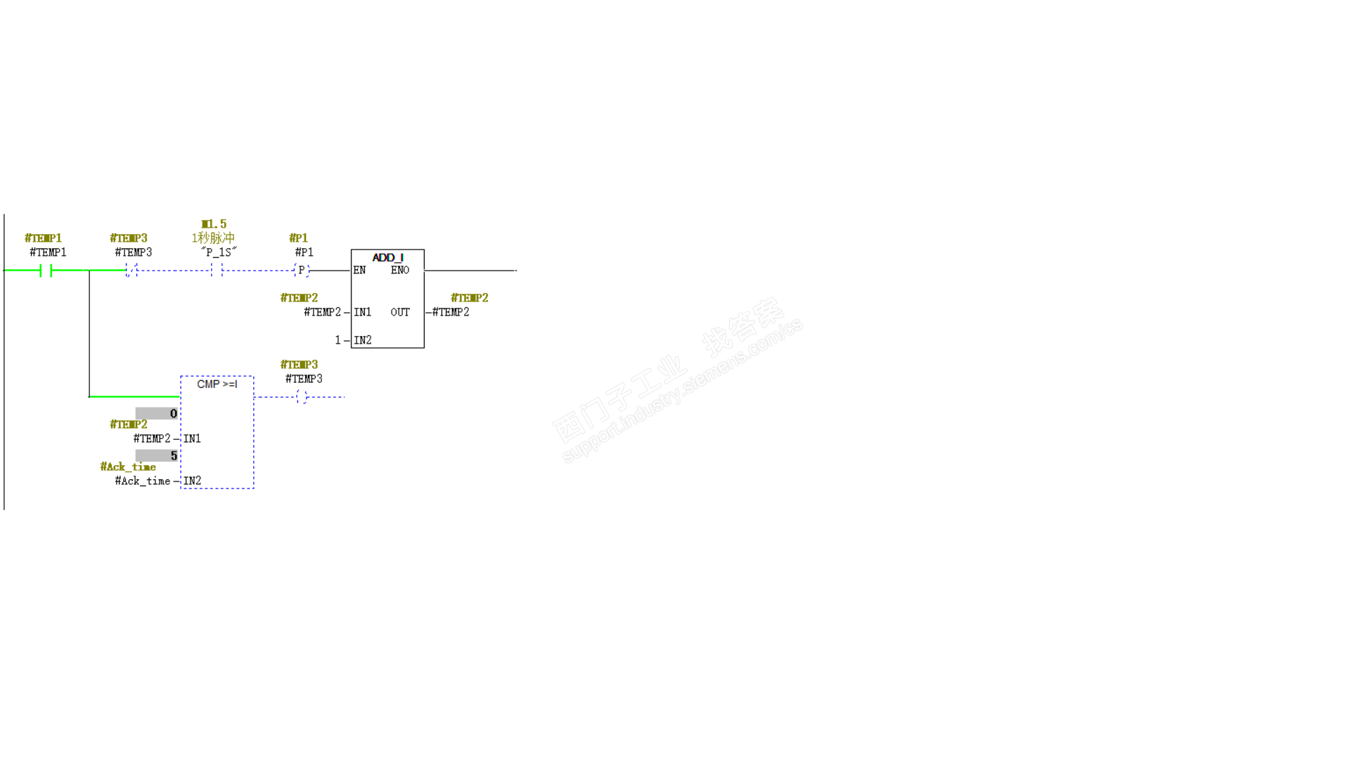

图没有上传;
TEMP 类型的变量需要先赋值后引用,否则其值不非预期的。
