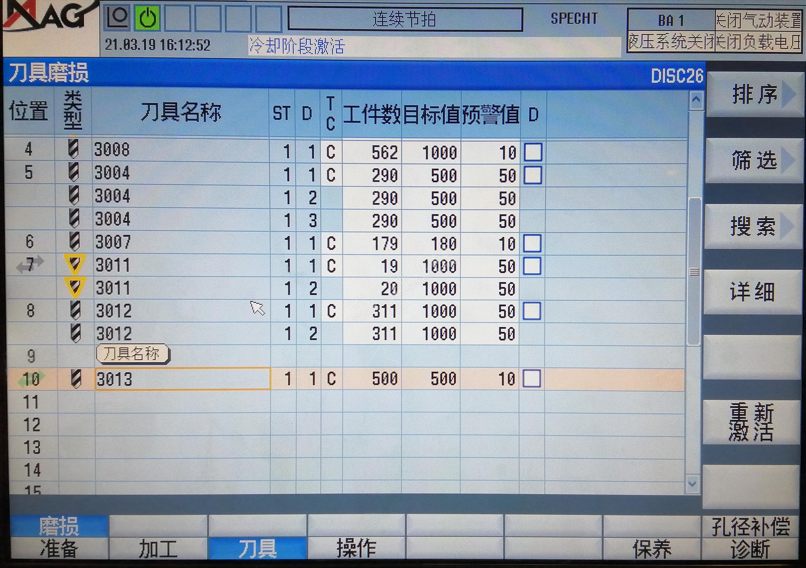

下边给出相关问题的回答:
问题1,位置是指刀库所在的刀套顺序。换刀可以用刀具名称,也可以用刀具号。
问题2,ST代表姐妹刀编号。
问题3,数字D代表刀具的刀沿号。
问题4,选框D代表刀具禁用。
问题5,TC代表刀具寿命,C为计件,T为计时。
楼主的数控知识较匮乏,最好多了解一下数控的基础知识,否则可能对我给出的答案仍有诸多进一步的问题。推荐简明调试手册,下载中心直接有,就不贴地址了。
