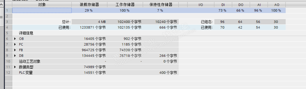

工作存储器类似于RAM,装载存储器类似于ROM,功能上有本质区别,基本上无法相互替代,即使可以把DB块往装载存储器读写,但是这个操作会大幅缩短装载存储器寿命,且影响处理速度。如果你是修改程序导致工作存储器到100%,建议看一下修改之前的工作存储器容量使用情况,。如果修改后变化很大,则优化一下修改过的程序。
