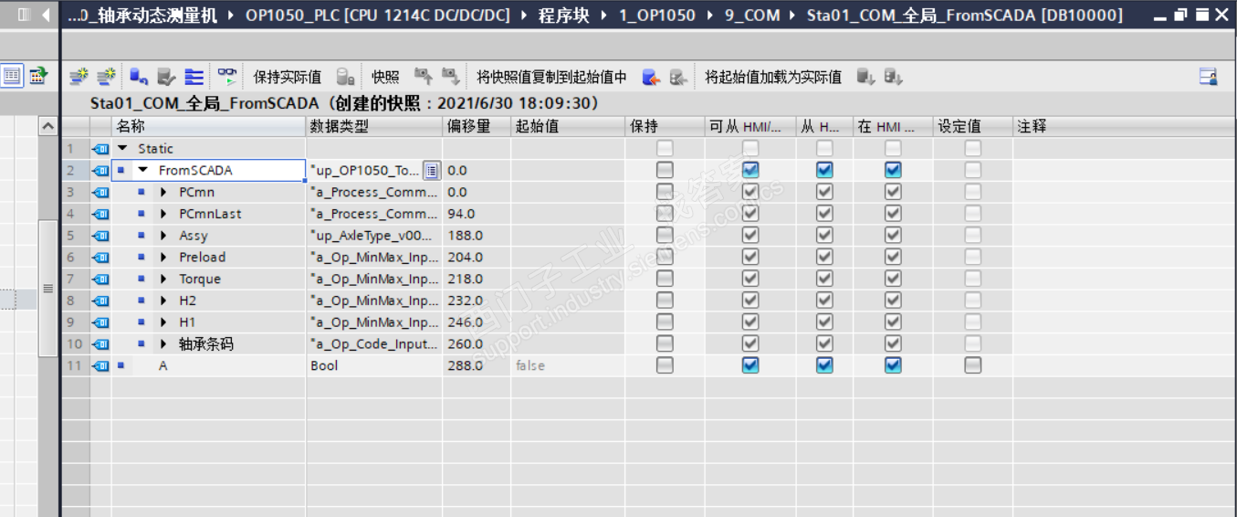

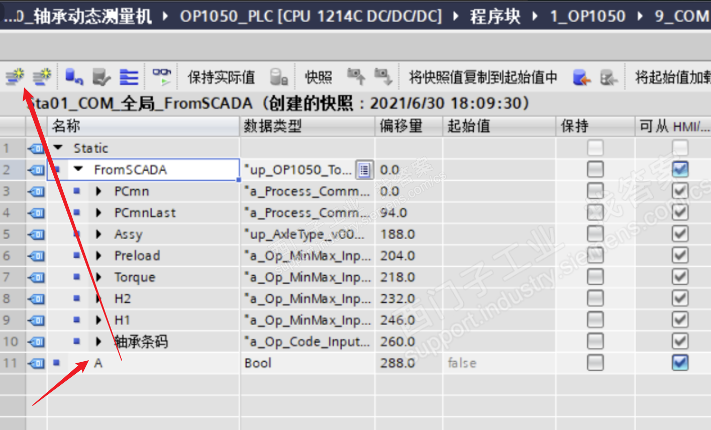

创建的那个FromScada中间没办法添加变量,可以在其后面或者前面进行添加,点工具栏的左上角那个插入行或添加行按钮增加

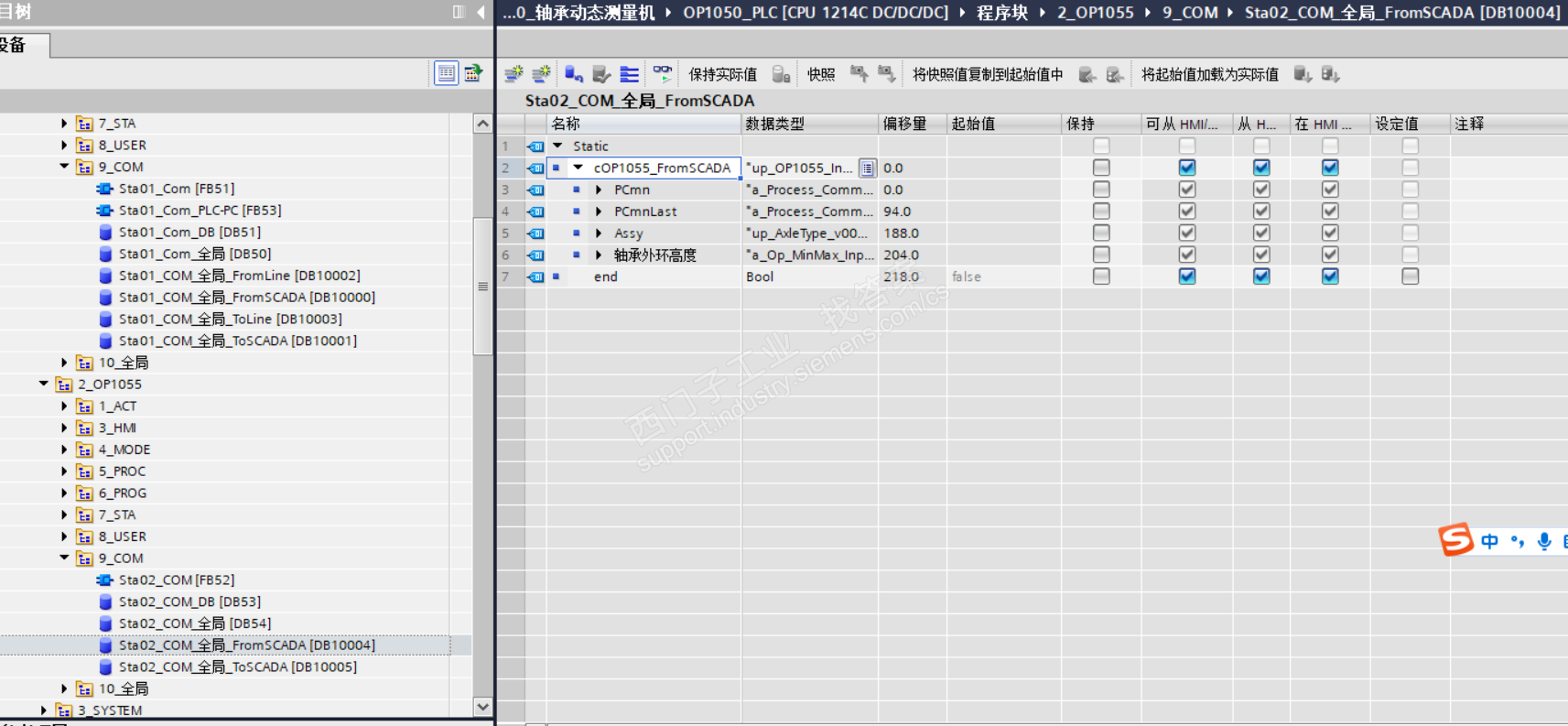

如果要是改FromScada这个的话,那需要在PLC数据类型里面改数据类型,但是一改,如果别的地方也有用这个数据类型的,跟着一起变了,要注意
