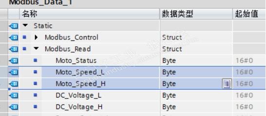

可以新建一个变量 Motor_Speed : WORD;
然后写程序
Motor_Speed.%B0:=Motor_Speed_L
Motor_Speed.%B1:=Motor_Speed_H
高低字节如果需要互换的话交换下位置即可
