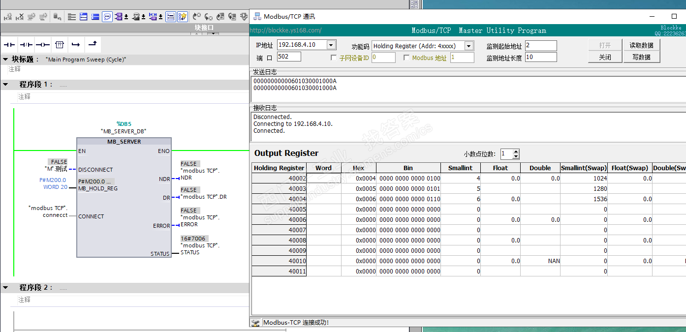

1、7002 :MB_CLIENT 正在等待Modbus服务器响应指定TCP端口处的连接或断开连接请求,等待连接或断开操作完成时,将针对任何后续执行报告此代码
