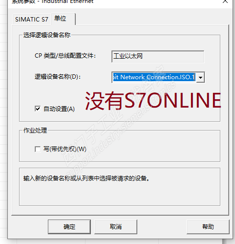

1.控制面板->小图标->设置PG/PC接口,选择你的网卡

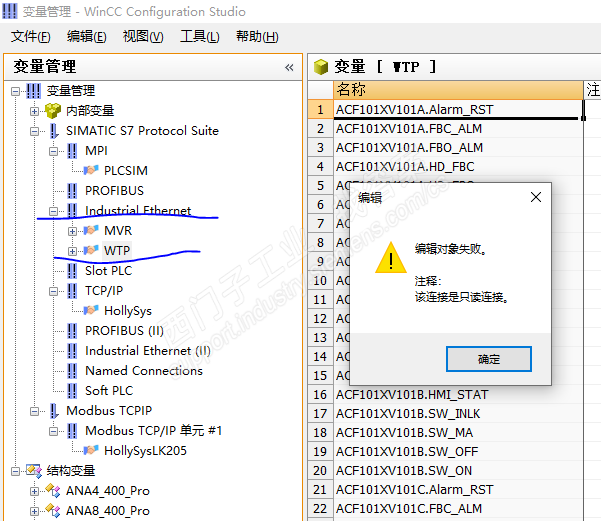

2. 更改IP地址,必须退出WinCC运行系统。用WINCC项目复制器复制,打开试试。
