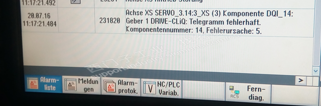

一般情况出现这种问题,首先先检查下报警轴的编码器线有没有磨损漏线的,编码器线缆接头与电机端是否固定牢固,编码器线缆到驱动器中间是否有转换器(SME25、SME30.....),转化器是否有进水锈蚀等,像以上这种原因都有可能导致该报警,当然不排除其它别的原因。
像你说的这些都排除了,那极有可能是35kv高压高次谐波对设备的影响,编码器信号就怕这类干扰存在,看看有没有方法减少了。
