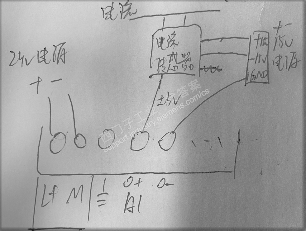

你编程采用的地址与组态地址一致?这些组态你确认已经在系统块形式下载到plc?
如果已经下载,且地址也是一致的。那么,你再确认模块电源是否正常,plc诊断是否有报警?
如果都确认正常的,那么,模块故障的可能性就大了。
