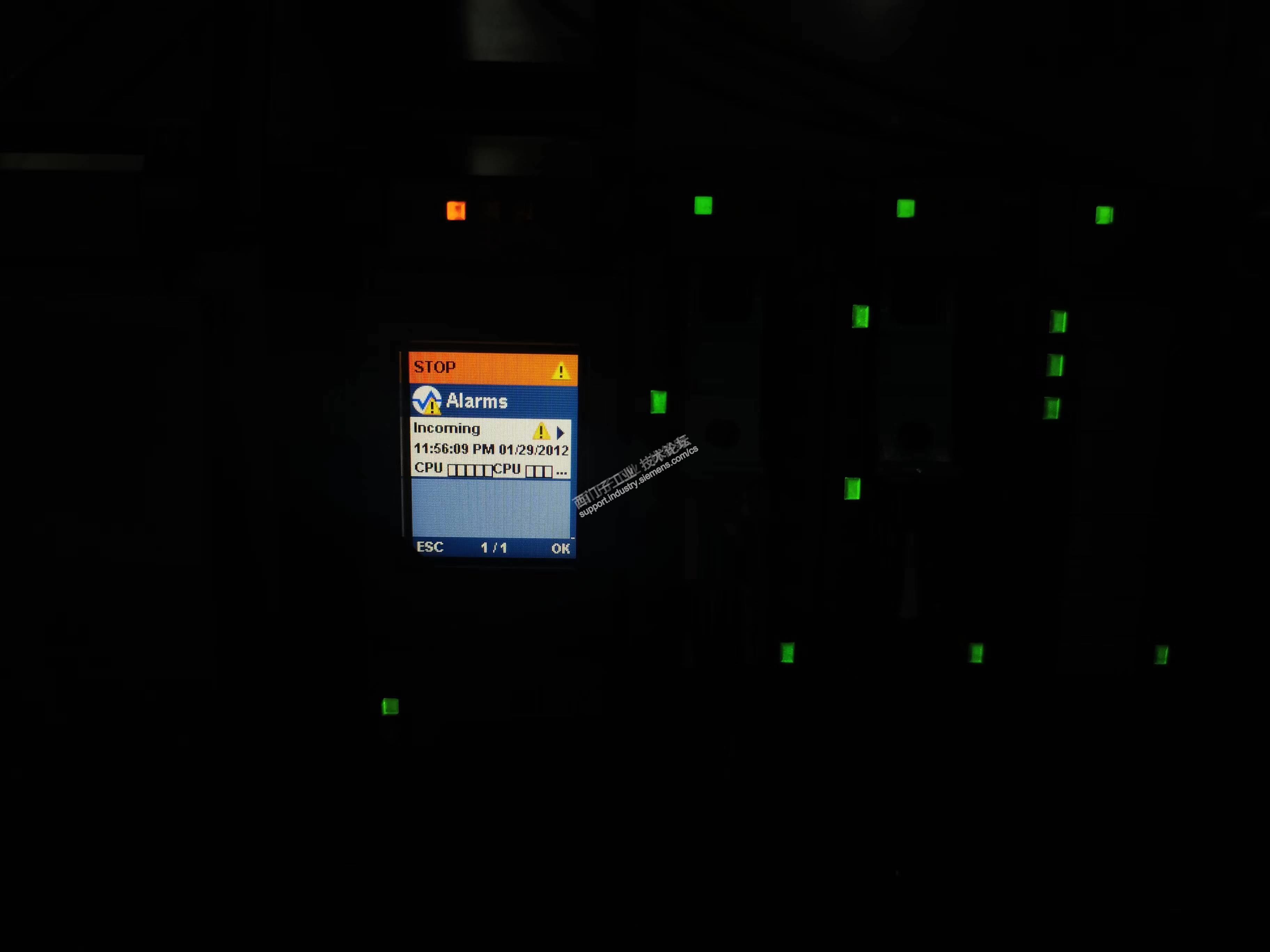

在线诊断的,会有具体故障情况
可能

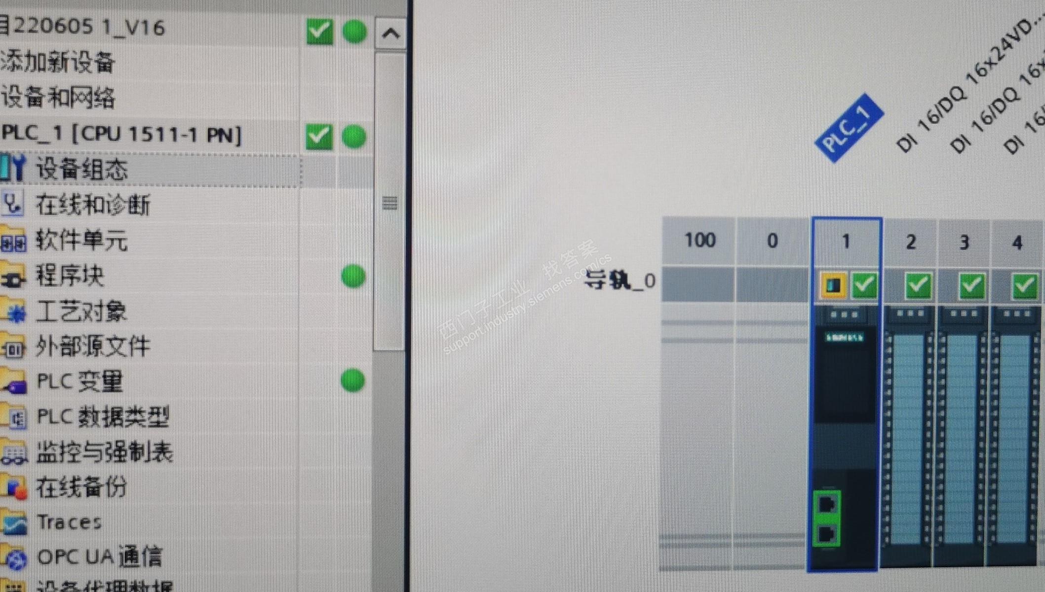

1、会不会是寻址的 I/O 地址不存在?
2、寻址的变量超出了,数据块中定义的空间大小?
3、或是应使用非优化的数据块,而使用了优化的。
4、M存储区是 1204字节,不能超。
5、1024 字节输入 / 1024 字节输出映像区。
