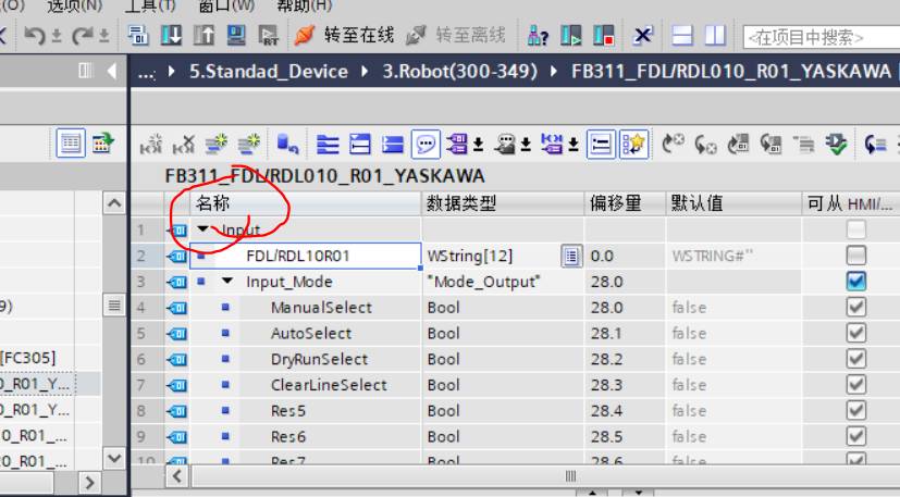

说下个人理解,除了stat,都是不保持的
功能(块)在被调用运行时,带in的,运行前,块内变量会被接口连接的外部变量初始化;带out的,块执行后,块内变量的值会赋值给外部的连接变量。当这些工作完成后,带in的,带out的,还有temp就与外部变量无关了,当下次调用时,再次执行这个赋值过程
功能块中的static变量,这个是专属于实例背景块的,功能块内程序运行结束后,保持这些值,用于下个扫描周期或调用过程中使用
