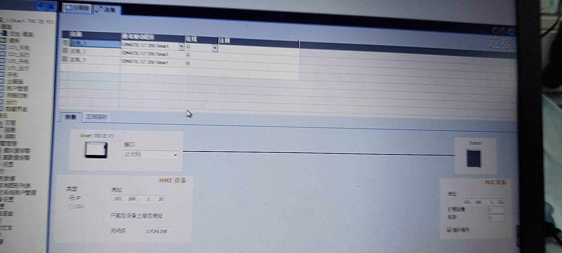

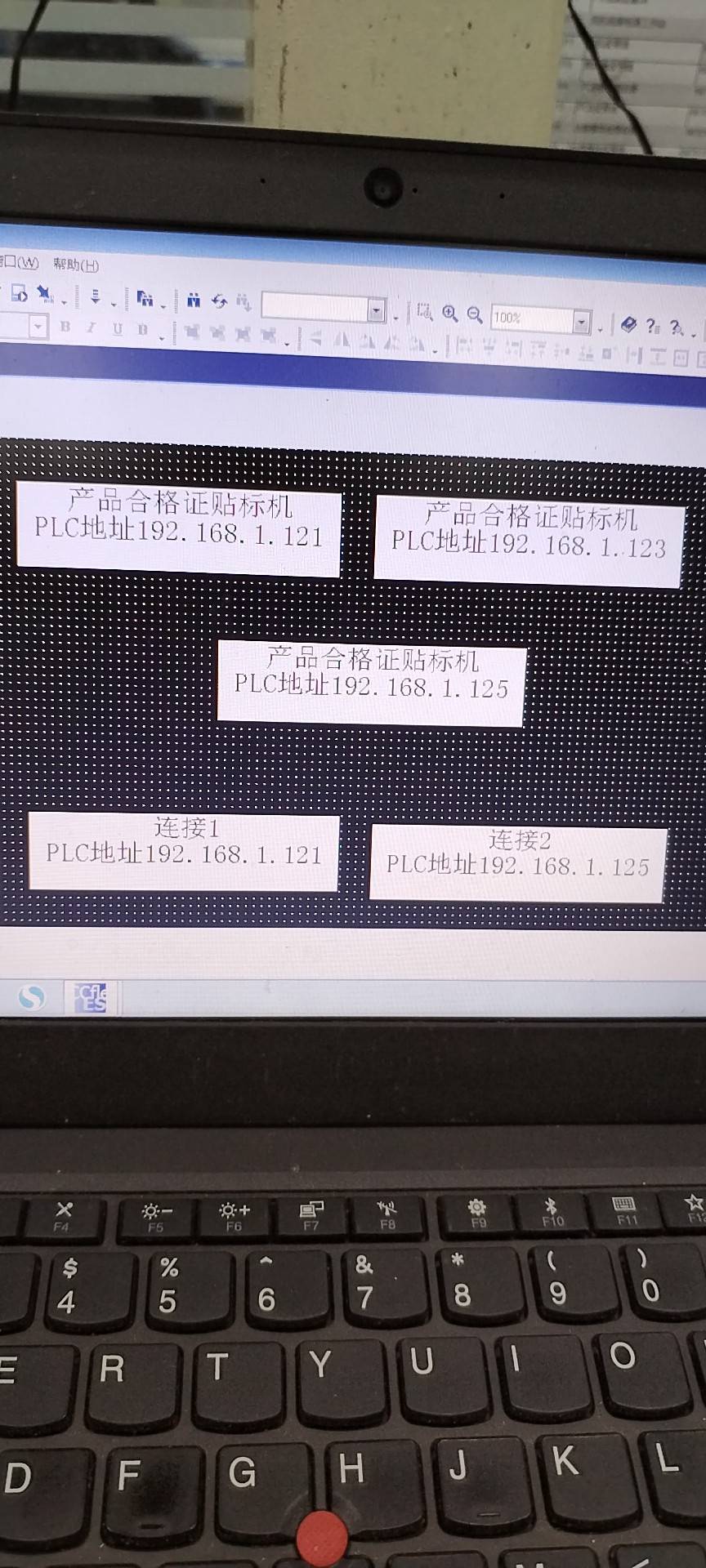

可使用系统函数“ChangeConnection”,方法查看WinCC flexible SMART 帮助。
