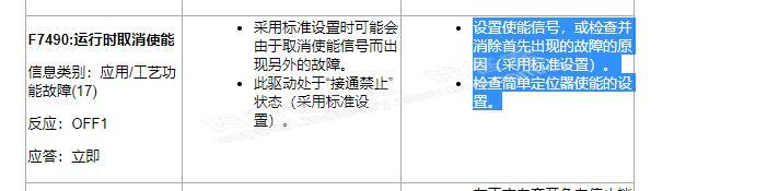

7490是运行中取消使能,可能是通信干扰问题,导致通信的 命令发送错误
https://www.ad.siemens.com.cn/productportal/prods/sinamics%20v90/09_fault.html
https://support.industry.siemens.com/cs/mdm/109763150?c=96008395147&lc=zh-CN
