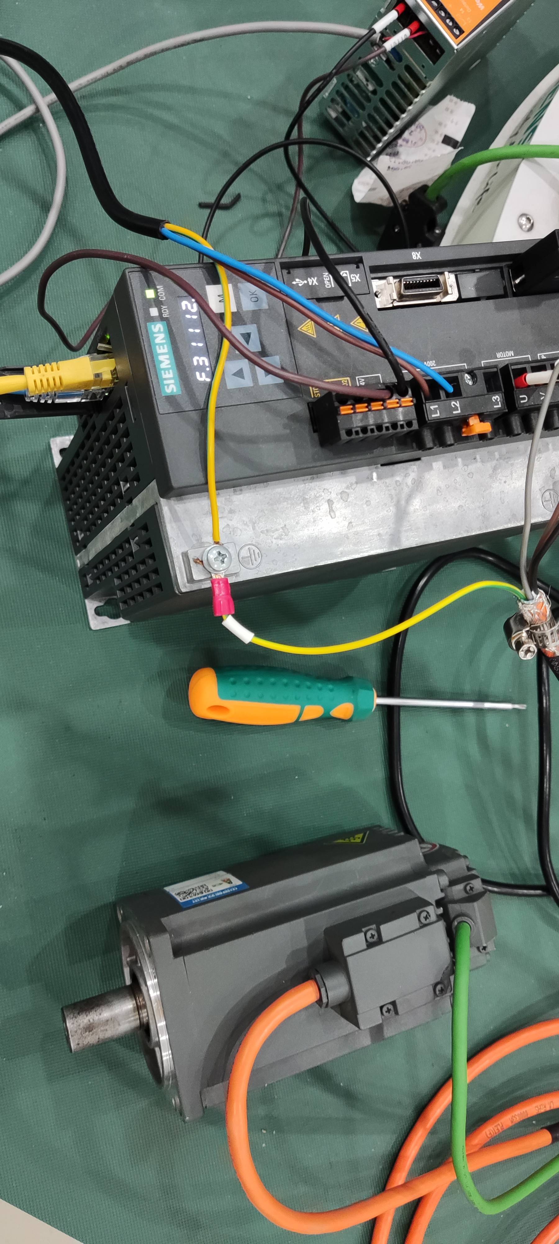

F31110/F31101/FF31112?
检查编码器电缆的布线是否符合EMC准则。
检测插塞连接。
更换编码器或者编码器电缆。
注意:
(1) V90驱动器不能够与类似继电器或电磁阀这样的电感性负载共用一个24V直流电源。
(2) V90 24V电源容量必需足够。
V90 的故障处理
https://www.ad.siemens.com.cn/productportal/prods/sinamics%20v90/09_fault.html
