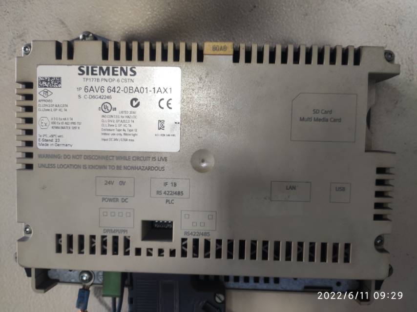

这款屏如果在传送项目时,操作员面板的传送设置选项必须把"Enable back transfer" 复选
框选中,那屏上的项目可以回传,回传回来的完整的项目,可以编辑,修改。
如果下载时没有勾选,那就不行了。
对于操作员面板怎样做项目回传,以及注意事项?
https://support.industry.siemens.com/cs/document/21907703
