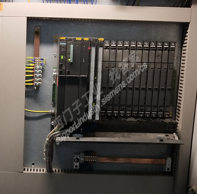

1、直接由S7-416不行吗?
完全可以,只要S7-416容量及处理速度满足控制对象要求即可。

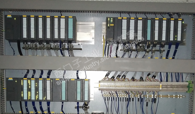

2、一套是S7-416,一套是德国惠朋高速CPU VIPA 315-2AG13:
看图片是一套CPU VIPA 315-2AG13与两套S7-300。
CPU VIPA 315-2AG13那一套有浅紫色DP总线通信线缆,这是主/从结构,各付其责,即并行工作,可提高工艺控制的实时性。
