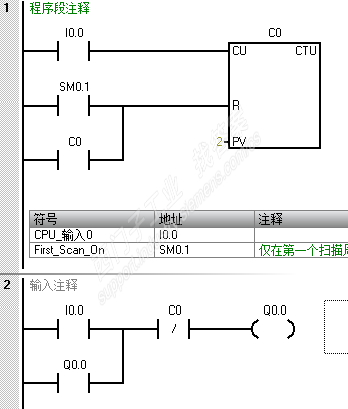

程序执行时序的问题,第二行i0.0开点后加上升沿
