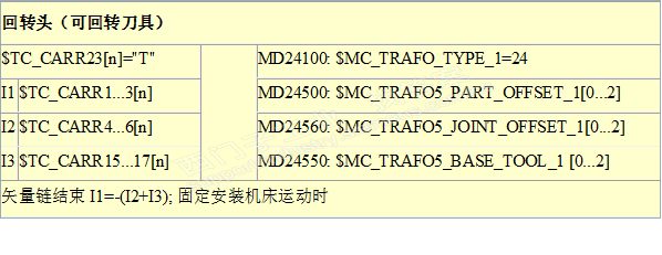

1,tc_carr[]可以应用于cycle800的系统变量,cycle800所有的变量都可以用tc_carr[]来表示。
2,traori需要设定矢量三角形,如上图所示的24550等,但也可以在24100的类型设定中设置72,通过cycle800的方式来表达traori,从而弥补系统提供的矢量三角形设定套数的不足,此时对应设定的就是I1-I4,根据机床不同类型设定相对应的参数。而设定cycle800,就相当于设定tc_carr。
不论何种情况,使用五轴,都需要进行标定。其目的是让系统明白其第一和第二回转轴在哪里,方便系统框架变换时,进行相应的运算,这一步不可或缺,不能错误,否则变换会完全失真,严重的会导致碰撞,切记。
3,traori是毫无疑问的选项功能,价格不菲,而且五轴包不支持出口版软件,只有标准版软件可以使用;cycle800在早期是选件,需要购买,后期则成为标配,但是如果勾选RTCP功能,则等同于traori,同样需要五轴包和标准版软件。换言之,cycle800平时只用五轴定向加工,即3+2,不需要五轴包,要刀尖跟随的,则必须五轴包。
