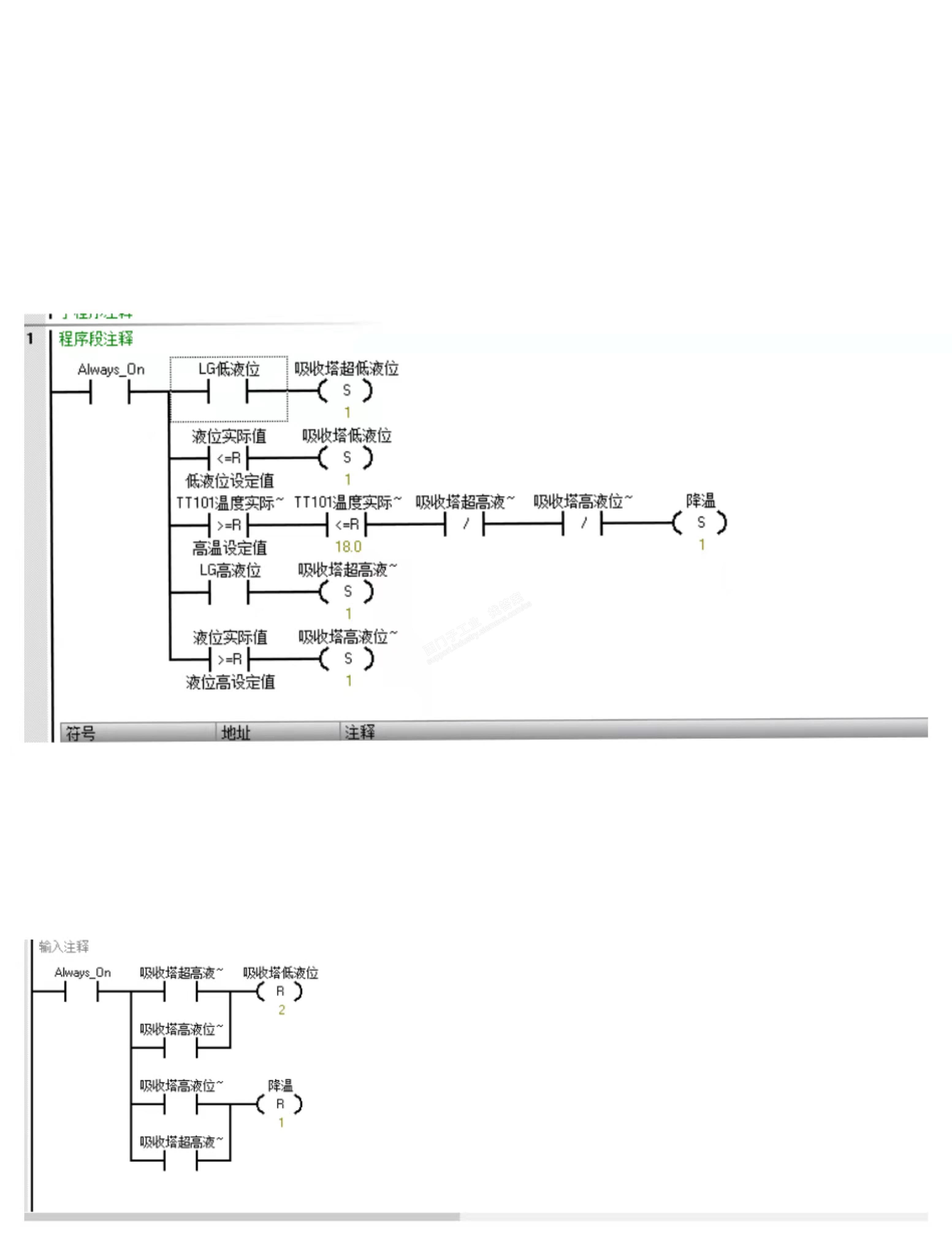

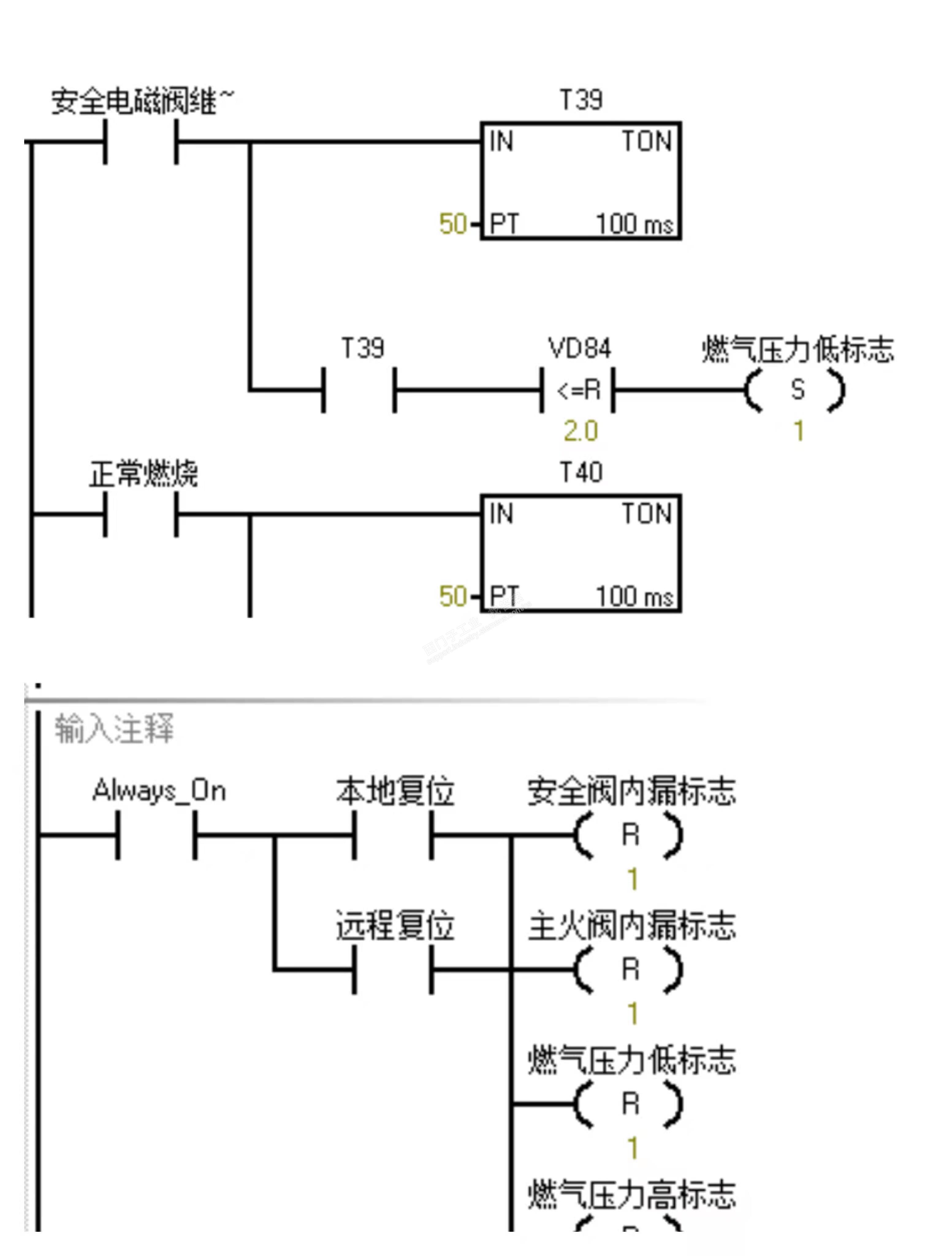

这个只是你自己理解问题了。
置位和复位均是保持的。
你的问题是置位后,复位指令生效了,可能由于响应速度快,你眼睛无法设别了。
你先暂时屏蔽该位的所有复位指令试试,置位后该位还会复位?
另外,交叉引用找找该位是否有字节、字类型的数据被复位。
