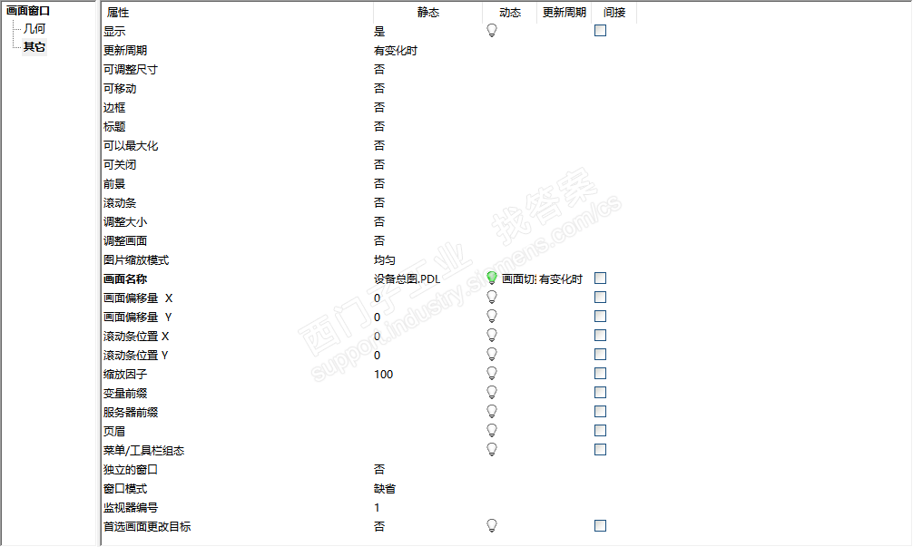

动态关联的“画面切换”变量选择"有变化时“触发,运行后会默认触发执行一次,而此时变量内容为空画面窗口显示为空。可以把"画面切换“变量属性的起始值设置为"设备总图.pdl“。

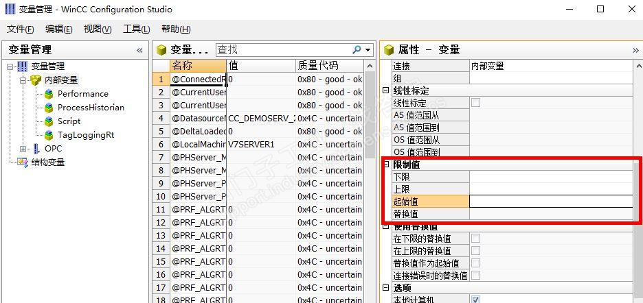

补充:
如图,在“限制值”下
