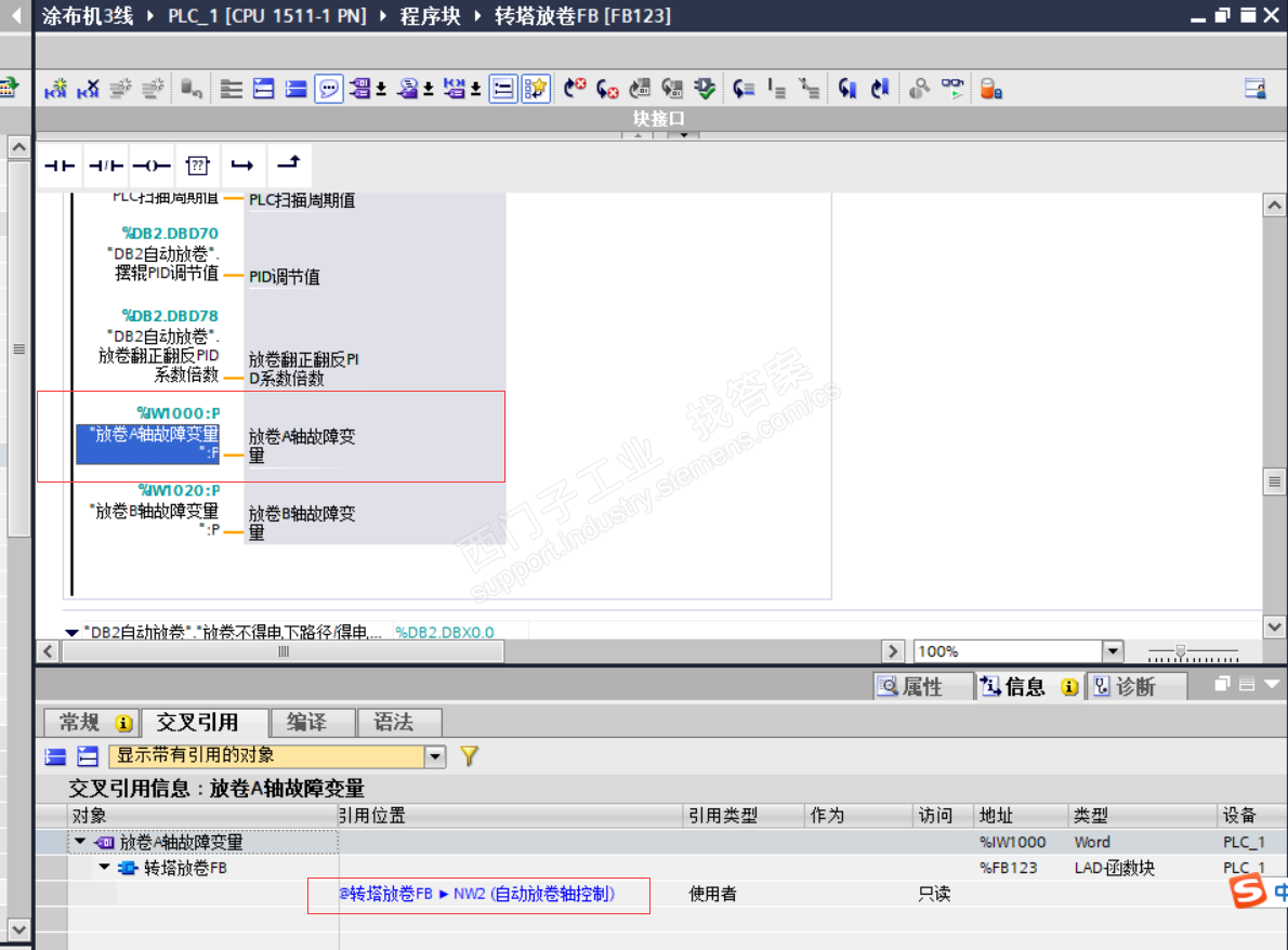

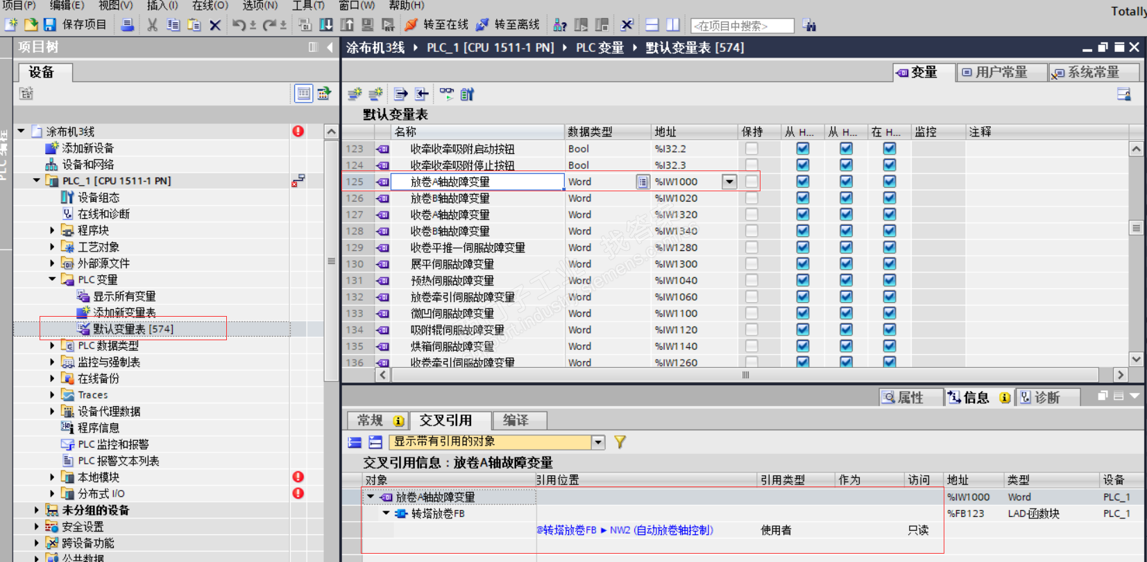

这个就是状态字的第3位(地址从0开始计的)
这个伺服装置是用的S120还是V90 ,可以看看对应的手册
西门子默认的状态字,:
位 信号名称
00 接通就绪
01 运行就绪
02 运行使能
03 存在故障
04 缓慢停转当前有效 (OFF2)
05 快速停止当前有效 (OFF3)
06 接通禁止当前有效
07 存在报警
08 设定 / 实际转速偏差
09 控制请求
10 达到最大转速
11 达到 I, M, P 极限
12 电机抱闸打开
13 电机超温报警
14 电机正向旋转
15 变频器过载报警
