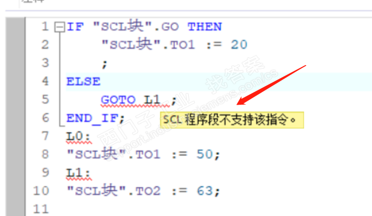

GOTO指令SCL块可以使用,LD块中的SCL程序段不支持
