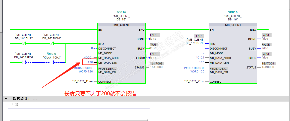

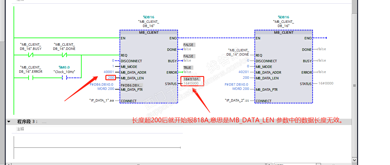

受Modbus协议影响,一次读写保持寄存器个数是有限制的,读不能超过125个,写不能超过123个。
长度200超出该限制,所以报错。
