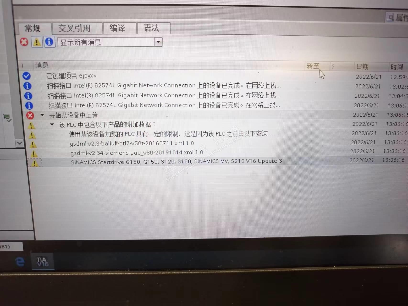

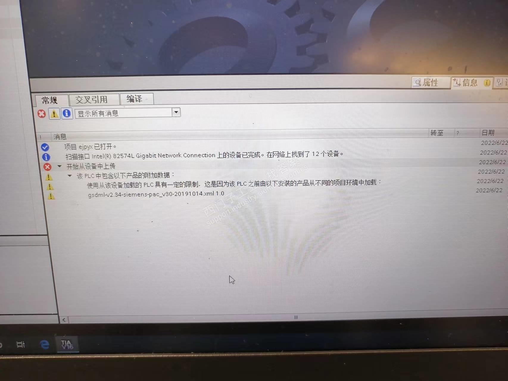

需要安装startdriver,和它的升级包Upd3
GSD 根据项目用到的硬件,去搜索。西门子的在全球技术资源库搜索。第三方的,去对应产品的官网去找。
start drive v16
https://support.industry.siemens.com/cs/document/109771710/sinamics-startdrive-v16?dti=0&lc=zh-CN
