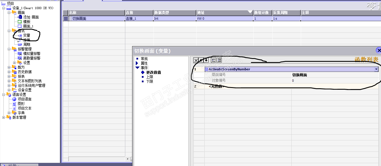

你可以用ActivateScreenByNumber这个函数来进行切换,通过plc赋值改变画面编号。
https://www.ad.siemens.com.cn/1847/Video/VideoPlay?courseId=1525
在 WinCC flexible 中如何组态通过 PLC 进行画面切换?
https://support.industry.siemens.com/cs/cn/zh/view/98105706
链接:https://pan.baidu.com/s/1WP82CtDsMCoOgh4qTKkTwA
提取码:zc3r
通过PLC变量切换画面的方法:
