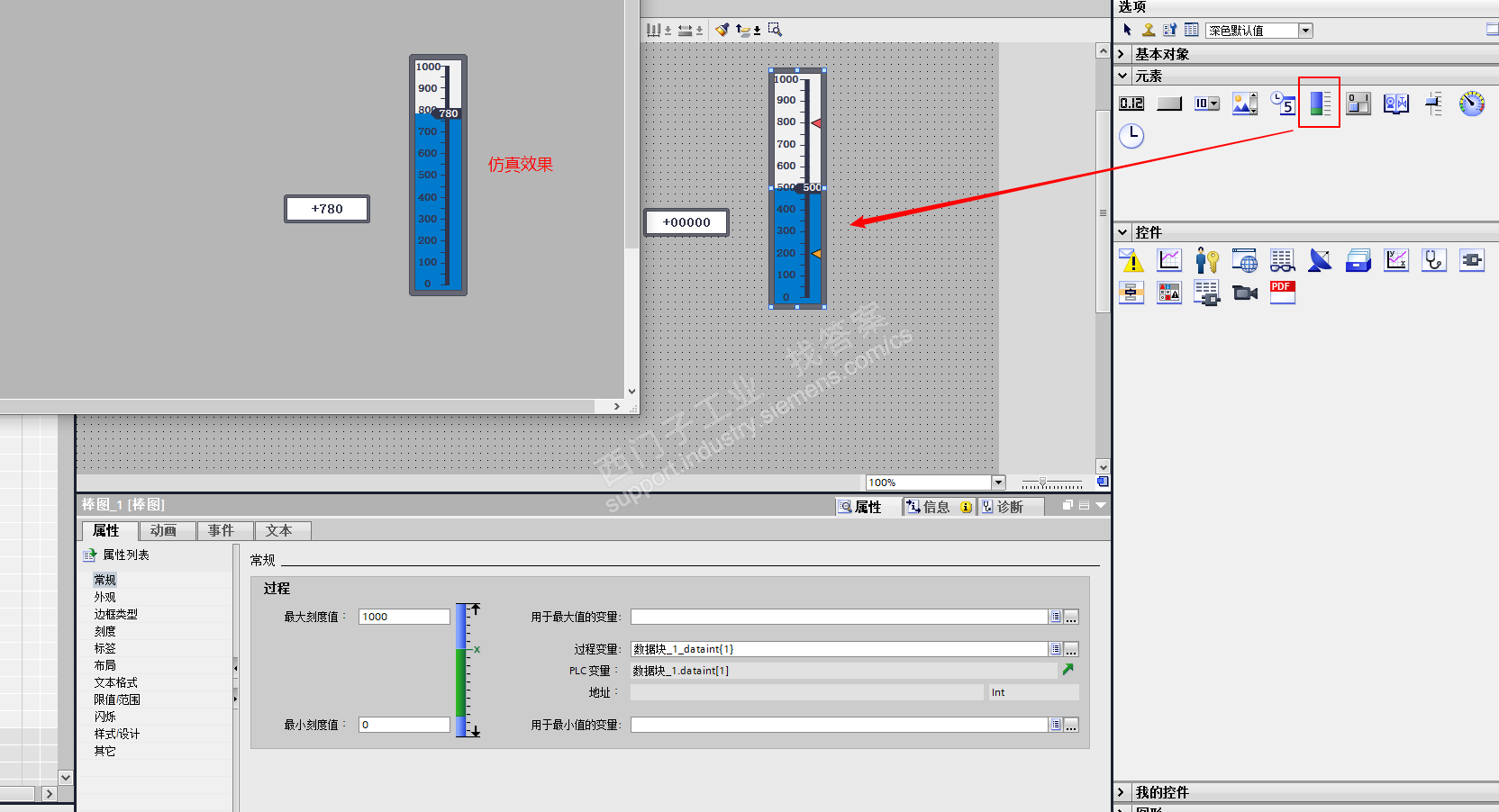

使用棒图控件,可以模拟水位高低,连接过程变量即可;还可以设置水位上下限的颜色报警;
仿真效果如下:
