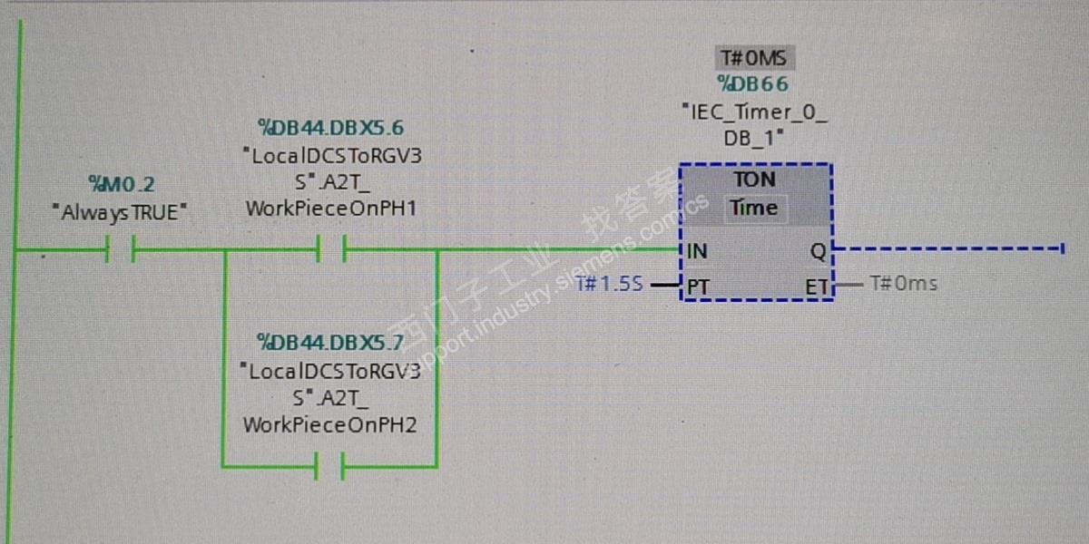

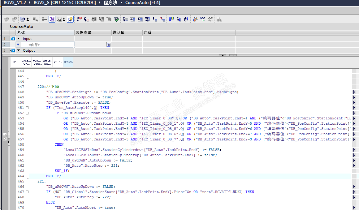

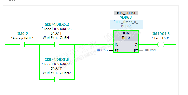

1、1200 1500 IEC TON 定时器,当输入有从0-1的跳变,定时器功能框的Q或ET既没有连接变量,也没有使用背景数据块的Q或者ET,定时器是不会计时的。
2、CASE 的条件不满足,即使定时器的输入有从0-1的跳变,它是不会启动定时的,因为程序扫描到它时,条件不满足,会跳过。
