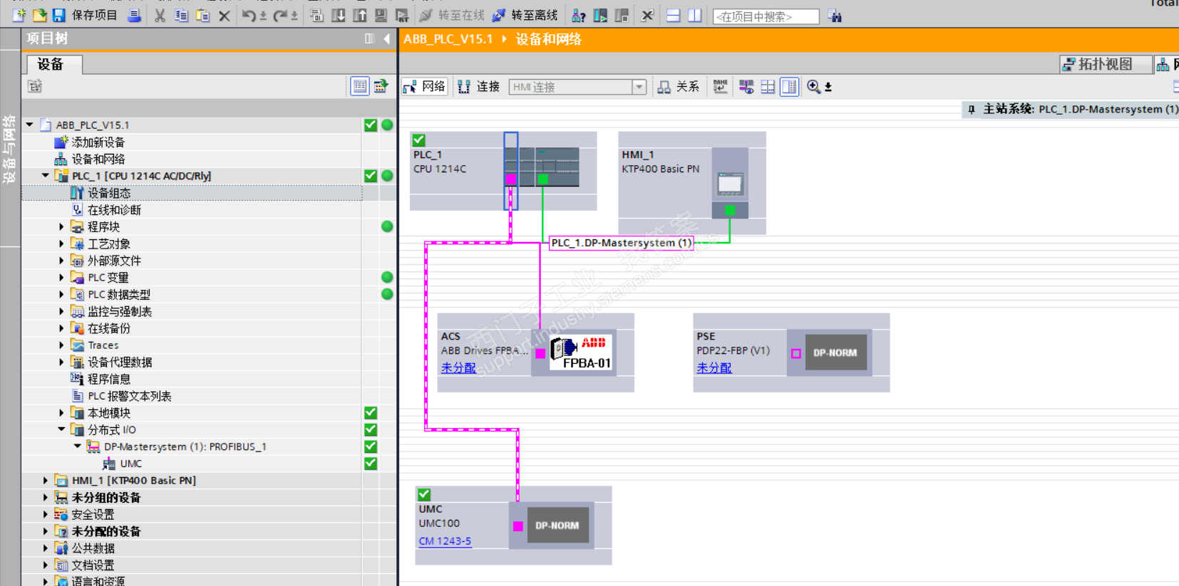

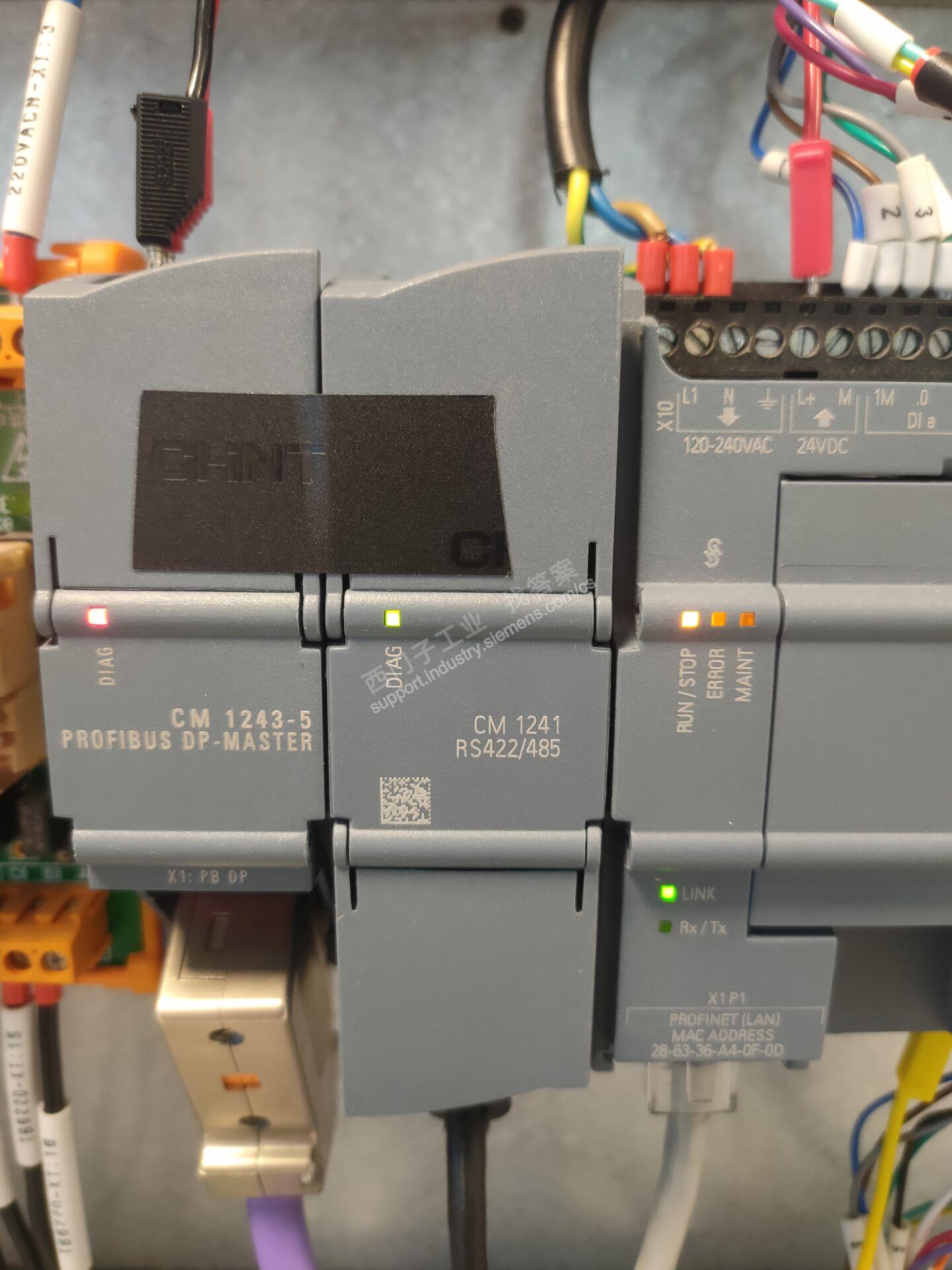

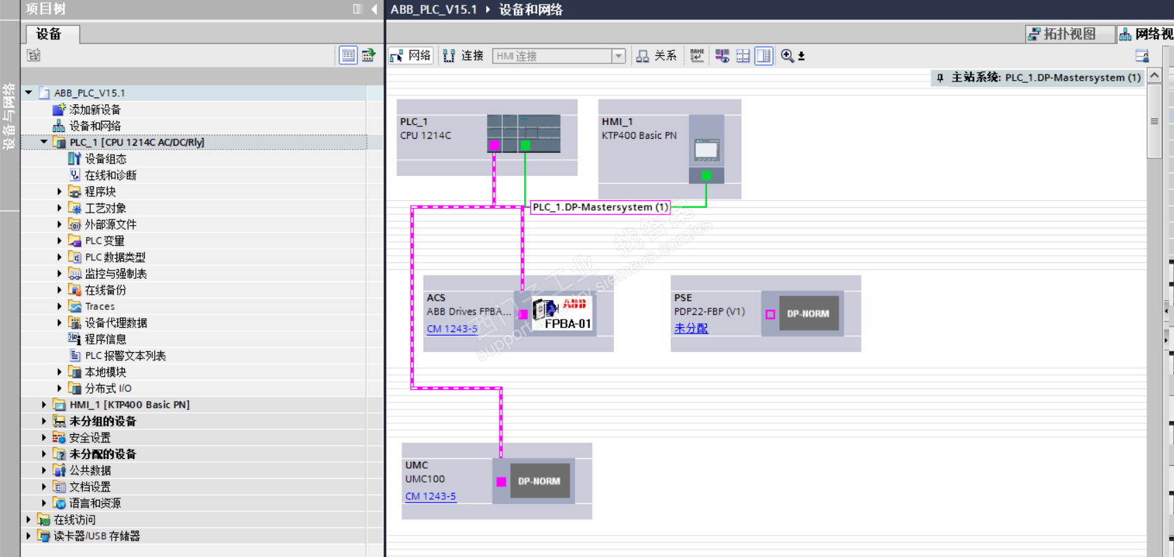

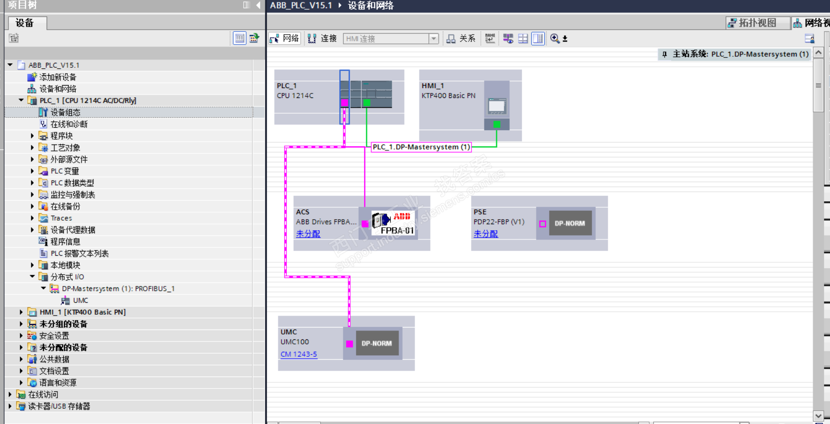

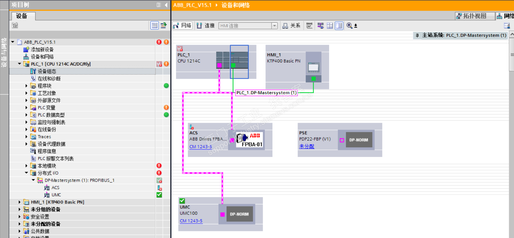

你的方法是对的,第一次调用dp通讯,先组态一个调试一个,待稳定后再新增加一个从站,这样方便处理问题。
我判断你可能轻视了dp电缆的连接和dp插头终端电阻开关位置的确认。
建议先看看小妮子s7-1200 dp通讯的资料,https://www.ad.siemens.com.cn/productportal/prods/s7-1200_plc_easy_plus/smartsms/028.html
如果有问题,可以继续发提问贴,或者到论坛s7-1200版区开贴、讨论。
