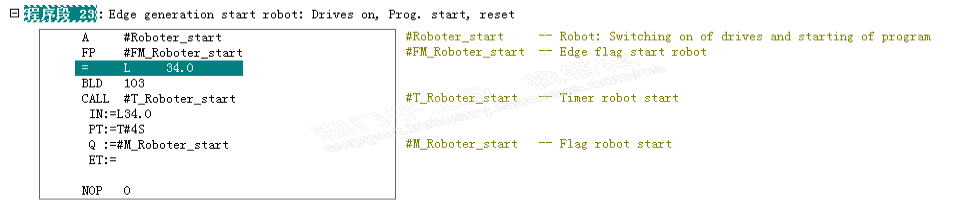

求大佬指点一下图中的 = L 34.0 表述的意思?
BLD这个空指令后面的103 是指啥?看了帮助文档感觉103是随机生成的没有啥意义,也不晓得是不是?

当 Roboter_start 的上升沿时置位 L34.0 位。L34.0是本块的临时堆栈存储区。
BLD <数字> (程序显示指令;空指令)不执行任何功能,并且不影响状态位。该指令用于编程设备(PG)的图形显示。在 STL 中显示梯形图或 FBD 程序时将自动创建它。地址 <数字> 指定 BLD 指令并由编程设备生成
