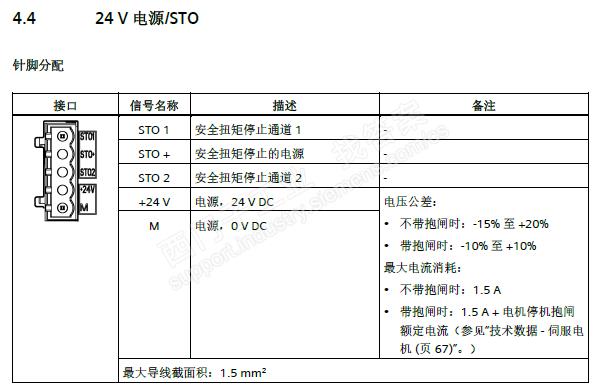

使用 STO 功能
STO1、STO+ 和 STO2 在出厂时是默认短接的。
当需要使用 STO 功能时,连接 STO 接口前必须拔下接口上的短接片。伺服驱动的安全功
能为 SIL 2(EN61800-5-2)。若无需再使用该功能,必须重新插入短接片,否则电机无
法运行。
SINAMICS V90 PROFINET, SIMOTICS S-1FL6 操作说明
https://support.industry.siemens.com/cs/document/109810936
