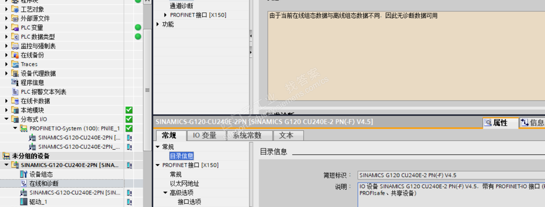

该故障无法通过将P2040设置为0来屏蔽;
?可通过如下方法屏蔽该故障P2118[X]=8501,P2119[X]=3;
注意:如果屏蔽总线故障,可能导致变频器无法正常停机,请设置急停功能保证变频器可以紧急停车。
F08501故障
http://www.ad.siemens.com.cn/productportal/prods/g120portal/010faultalarm/F08501.html
如何处理CU2X0-2 PN变频器的F08501故障
https://support.industry.siemens.com/cs/document/109482272
实物版本最好与组态的版本一致。
