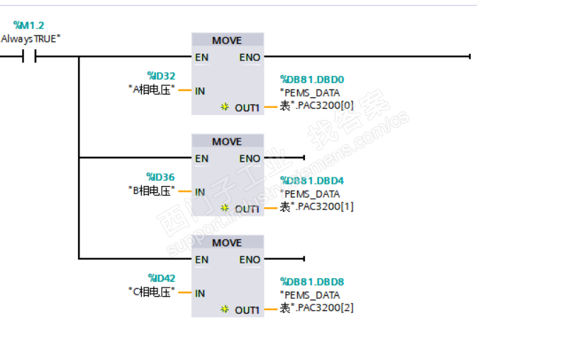

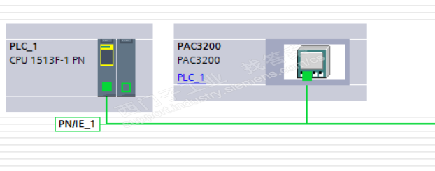

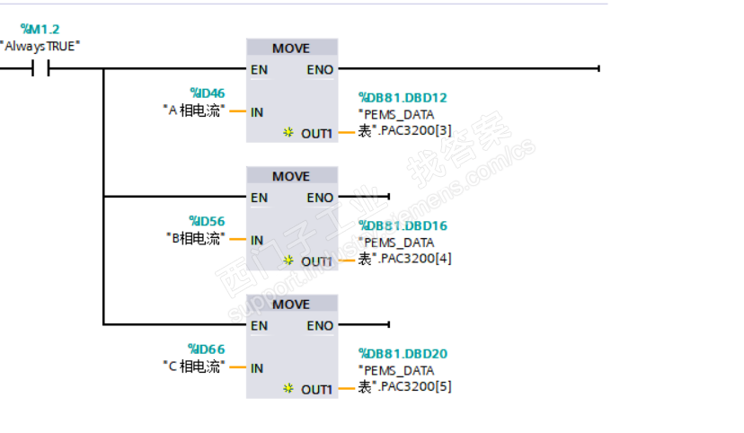

CPU和PAC3200走Profinet网络,挂网正常。现在要读出PAC3200的各项值,例如电压、电流、有功、无功等等。直接用程序读各项映射的地址,读出的数都不对,正确的该怎么做,有这方面的参考实例吗?程序如图

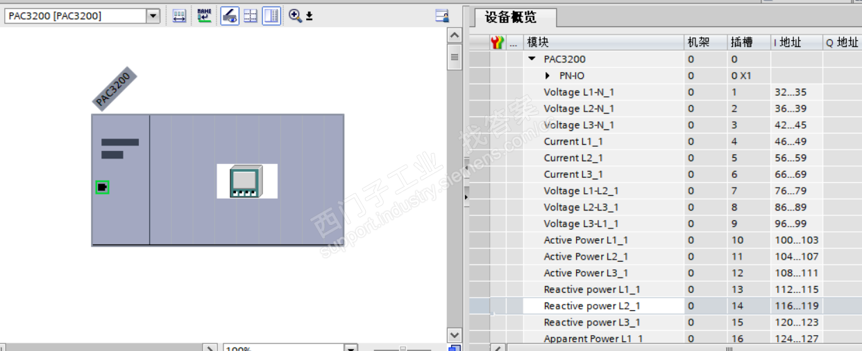

网络正常说明硬件组态没问题了。剩下需要确认的是,现在这些4字节值的数据类型是Real型还是Dint型等?
定义IO的时候,并没有指定它们的类型,系统也许本应是real类型数据当dint解析了,对这种比较靠谱的办法是定义一个结构,内部每个变量都带有明确数据类型,然后BLKMOV将IO数据移到结构变量。
