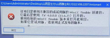

这是wincc flx smart v4软件做的项目,这个软件今年5月份才发布,用来组态smart line系列的设备
新一代精彩系列面板SMART LINE V4编程软件 ,新一代仅在国内发布的触摸屏smart line V4系列,网页中有手册和产品通知的下载连接
