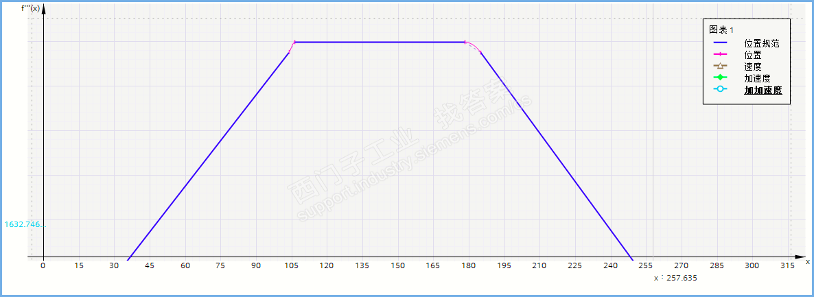

1.你用的什么型号的PLC或伺服和驱动器?
2.你用的凸轮的驱动块是哪个命令块还是你自己编写的?
3.你是绝对同步还是相对同步?
4.伺服是绝对值编码器还是相对增量编码器?
5.你的主轴是编码器,是虚拟轴还是实轴?
你提供的应用场景信息太少了,让大家看得一头雾水,你的驱动支持插补吗?伺服动态响应的性能怎么样?运动控制器的型号是什么?如果是1511T那你得优化好你的程序,不然效果可能不会太理想,1511T运动控制性能相对偏弱。
