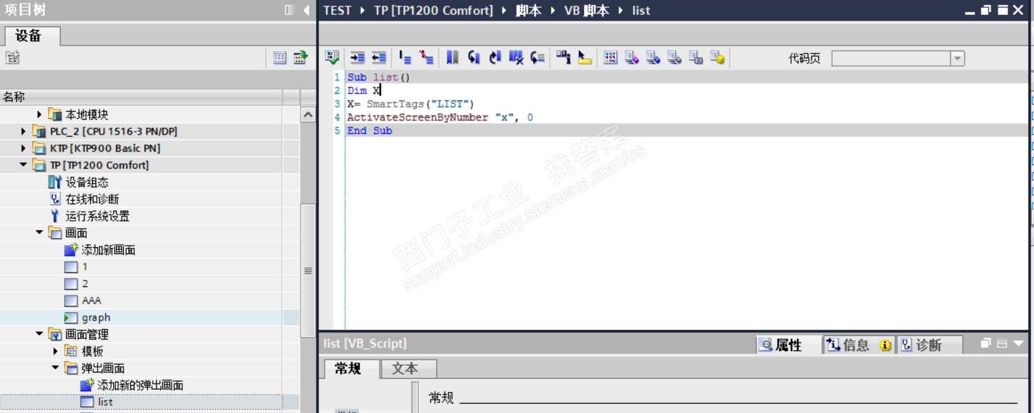

ActivateScreenByNumber "x", 0修改为ActivateScreenByNumber X, 0或直接用list变量ActivateScreenByNumber "list", 0
