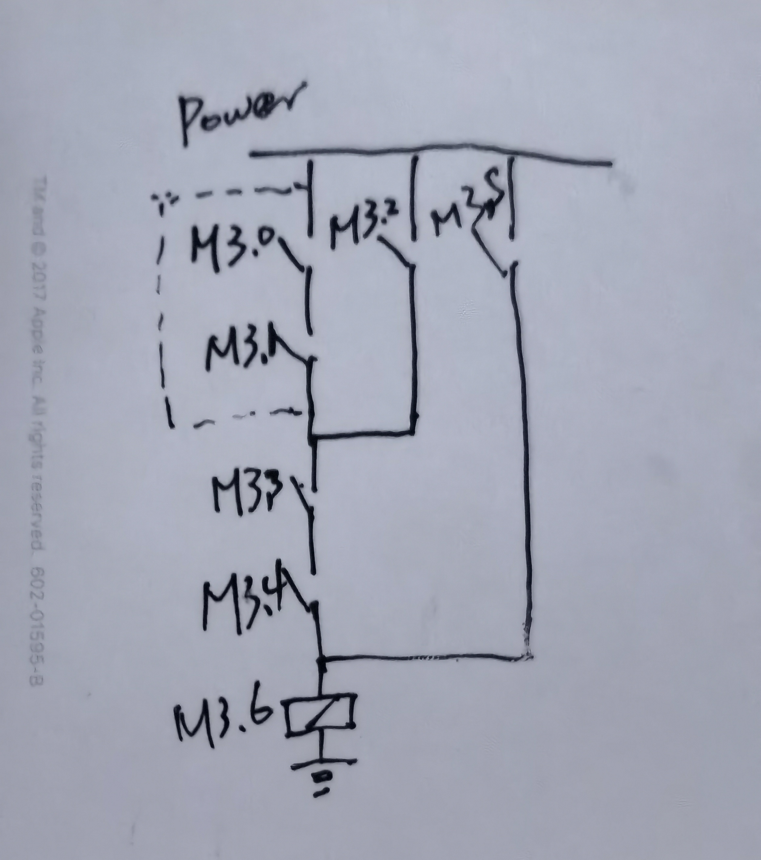

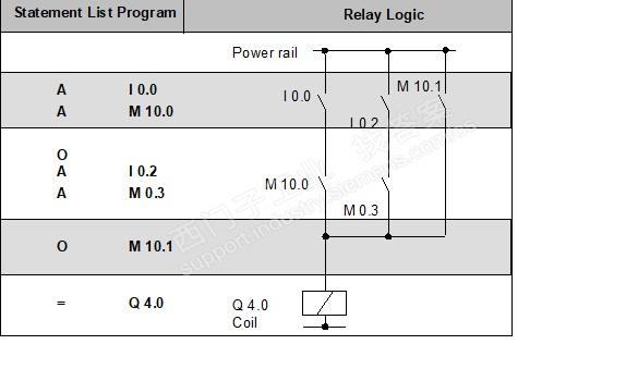

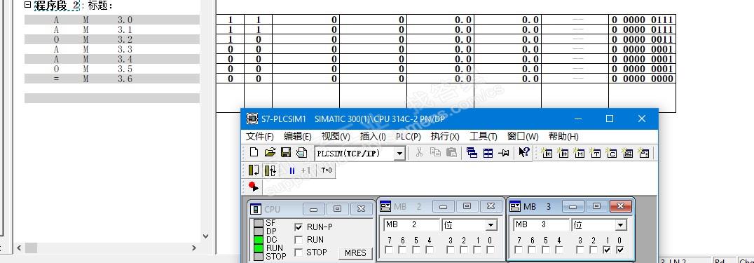

照猫画虎都错!不要机械理解先与后或,注意比较两图第3语句差异。你的STL等效电路如图
