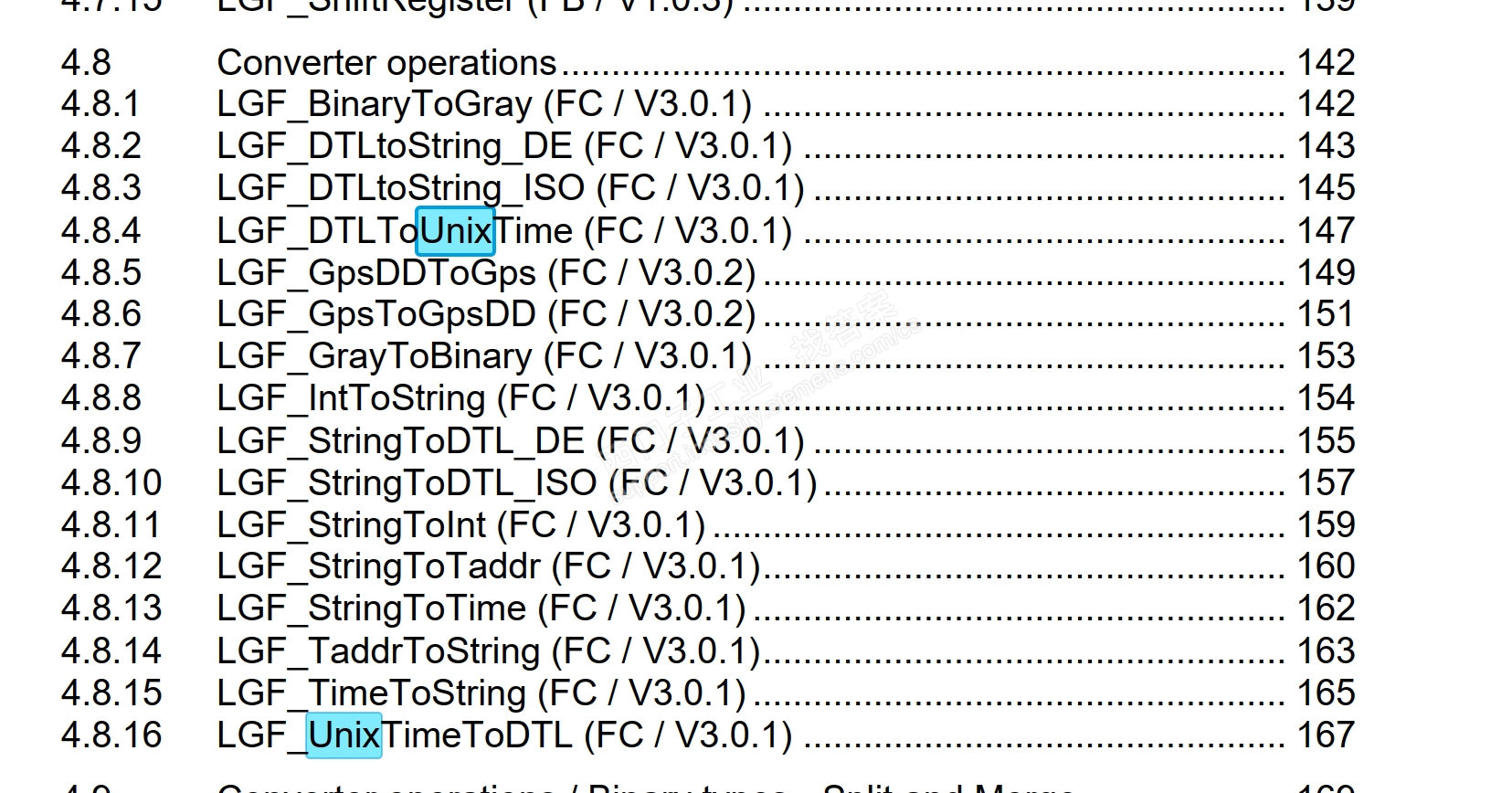

你说的这个应该是unix时间,在博图的通用函数库里面有相关函数
参考:
STEP 7 (TIA Portal) 和 S7-1200/S7-1500 的通用函数库 (LGF)
https://support.industry.siemens.com/cs/cn/zh/view/109479728
