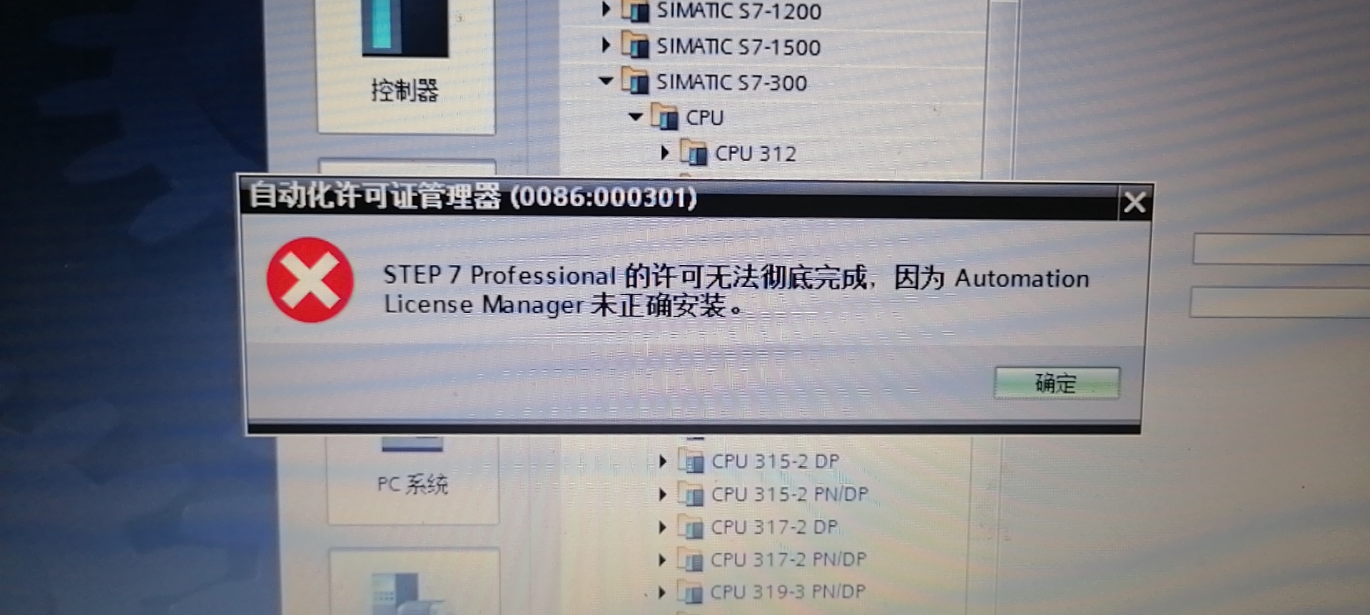

试试再官网下载密钥软件。不行就step7软件全部卸载再重装,没有别的好办法
https://support.industry.siemens.com/cs/products?search=Automation%20License%20Manager&dtp=Download&mfn=ps&o=
打开链接点第一个软件下载 然后向下翻找到
TIA管理员
2.Auto.... V6.0
3....
然后点击“2.Auto...V6.0”下面“安装"字样下面的那个钥匙形状的链接 进行单独的Auto...安装 安装的时候会安装一个 自动化管理许可证的东西 安装完成就可以正常使用博途了。
