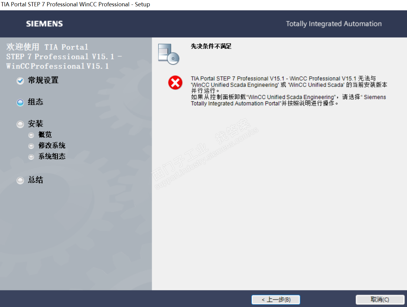

同时安装两个版本,可以先安装低版本,在安装高版本,不过在运行时,对低版本只能使用basic显示屏,高版本都可以使用
