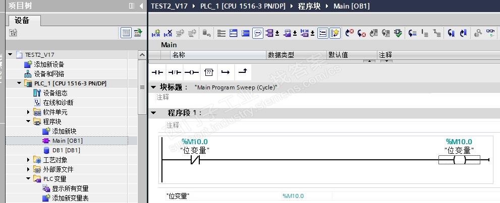

300 1200 1500 都没有,可以如图自己构造一个
http://www.ad.siemens.com.cn/productportal/prods/s7-1200_plc_easy_plus/08-Function/03-System_Clock_Memory.html
