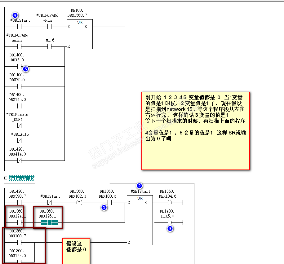

总体就是从上到下,从左到右扫描执行。在不考虑被中断情况下,进入的每个扫描周期,依据进入时的初始条件,按上面规则执行,然后下依赖上、右依赖左的结果。完成一次扫描,最后的结果又成为下次扫描的初始条件,循环往复。
