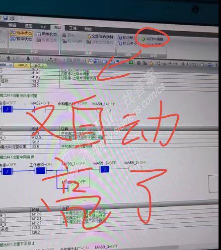

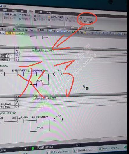

即不是软件安装不好,也不是通讯连接不好的问题。
按下运行中编辑后,要求上传PLC程序,此时程序状态就转到了不在线监视,所以点的状态就看不到了。
再点“程序状态”按钮,程序在线,各点的状态又可以看到了。
