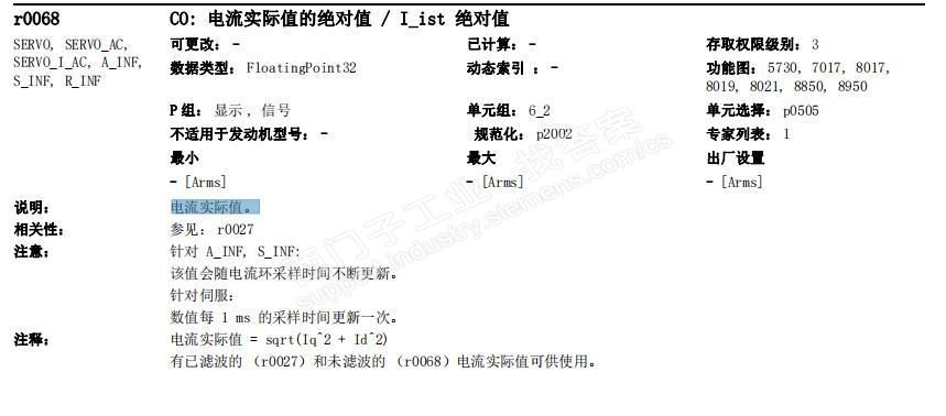

请教一下trace中的r68 r72的具体定义是什么呀,是指的电机的输入电压和电流还是指的驱动器输入的电压和电流呀,手册里说的也不是很清楚
最佳答案
