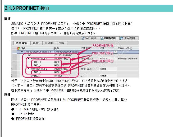

只有一个profinet接口
所以只能设置一个IP地址
两个端口类似交换机的端口
