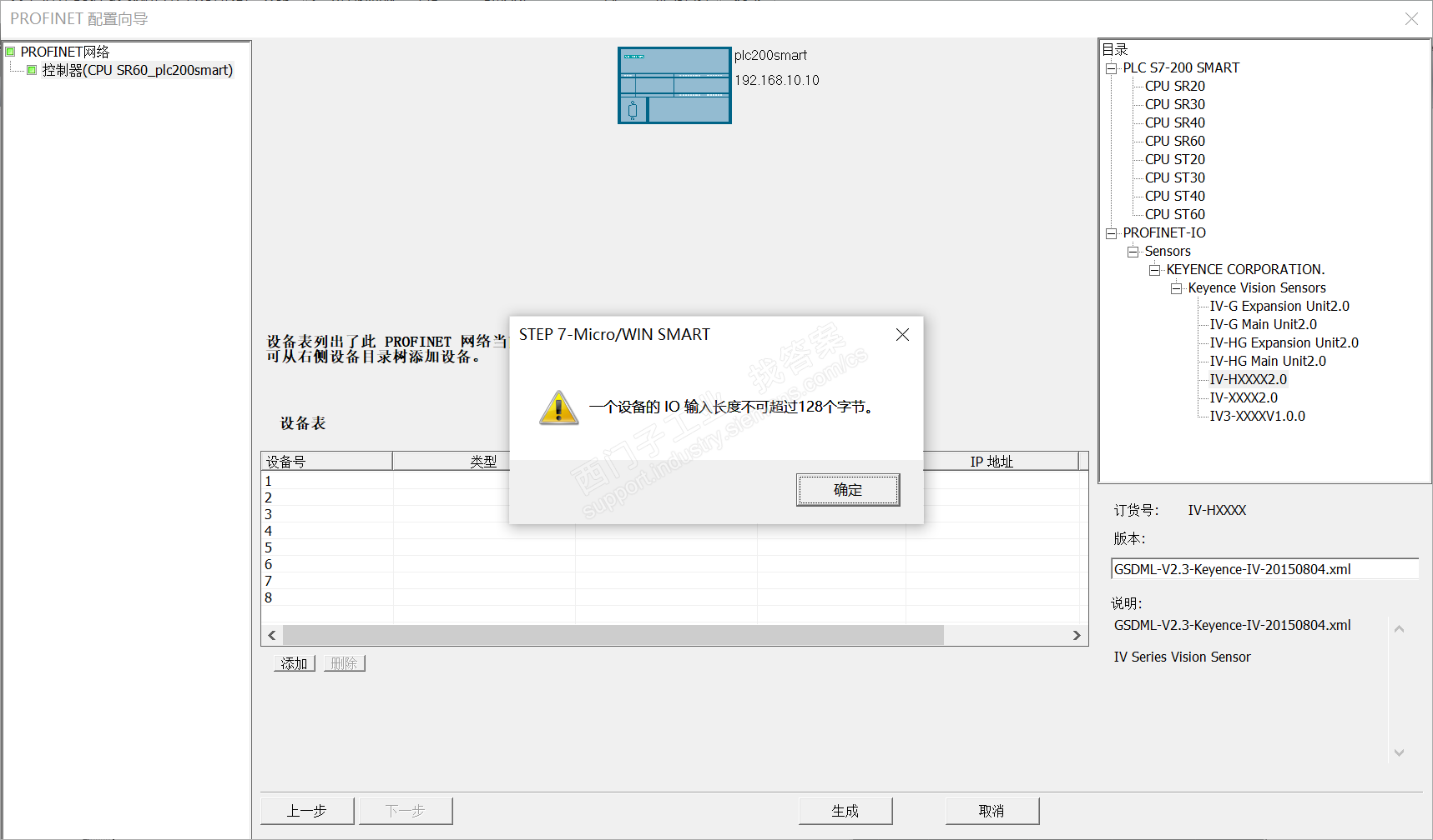

不是编程软件版本的问题,目前 STEP 7-MicroWIN SMART 最新版 V2.6 就是你所说的 V2.06。

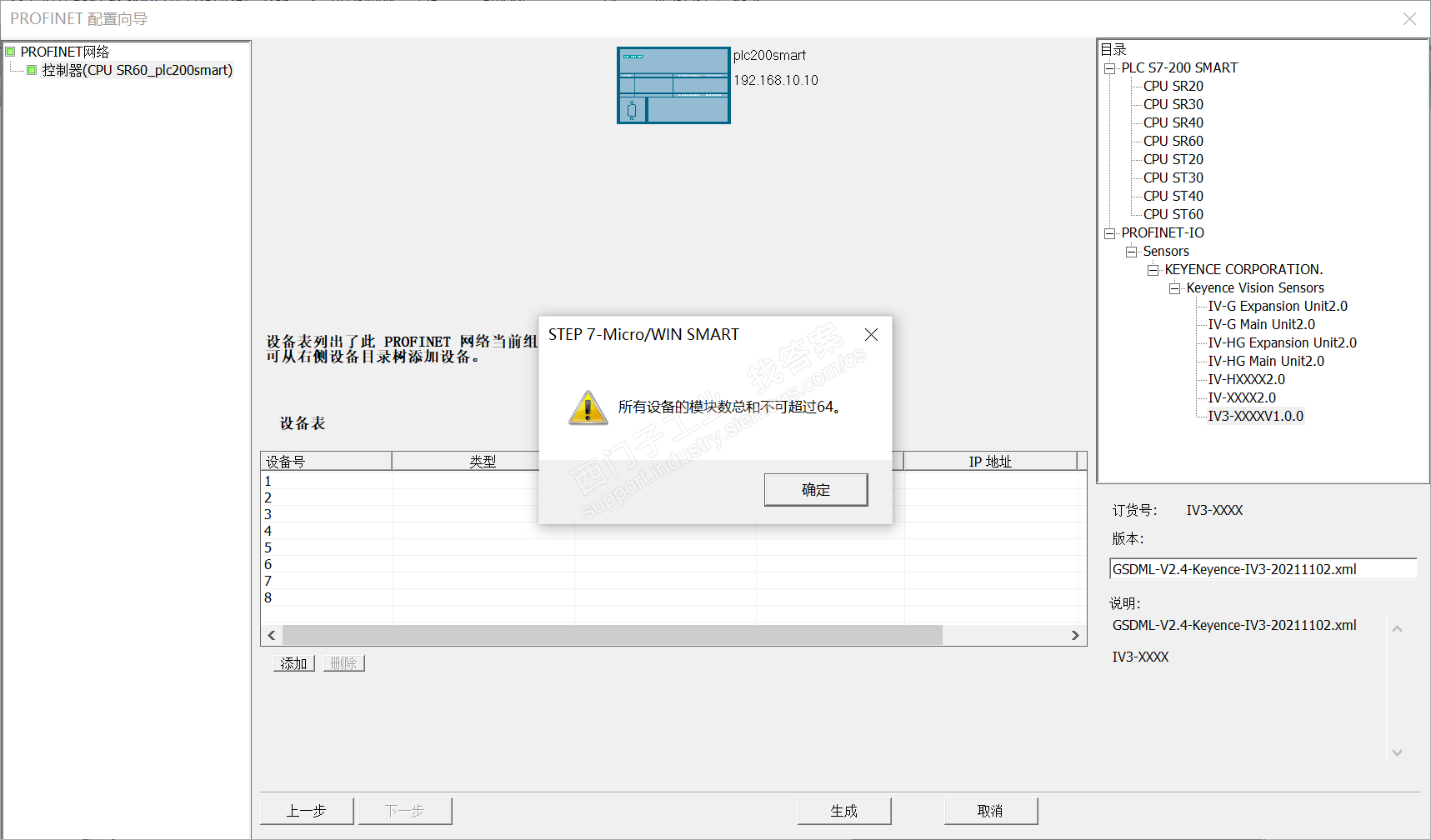

是GSD文件不对,PROFINET 协议,一个设备的数据区不能大于 128 字节。
http://www.ad.siemens.com.cn/productportal/prods/s7-200-smart-portal/200smarttop/communication/Ethernet/PROFINET/PROFINET_FAQ.htm
